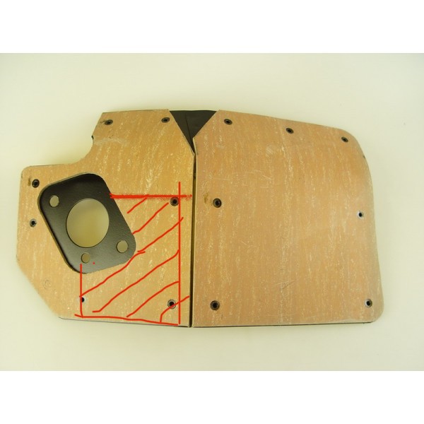

Voyez vous le problème derrière la platine, toute la zone hachurée est en contact avec le bloc et cet isolant est pas loin des 4,5mm d’épaisseur, c’est pour cela que j’ai du mettre un liège de 5mm... sinon impossible d’avoir un truc étanche au niveau de la pompe.
Je pense que l’isolant d’origine doit pas dépasser les 2mm d’épaisseur effectivement...
Mais avant avec l’ancienne platine ça degueulait de l’huile, il y avait tout simplement pas de joint entre la platine et le bloc...

C'est une pièce neuve de refabrication ....?????
As tu la pièce d'origine..????
 Sujet du message: Re: Chgt boîte et démontage moteur
MessagePosté: Dim 29 Mar, 2020- 21:00
Messages: 457
Oui pièce neuve de refab. Je suis démasqué...
J’ai encore la pièce d’origine qui est bien degueulasse et plus vraiment d’isolant. Le problème reste le même avec ma pièce d’origine, il y a sûrement que l’épaisseur du joint qui doit changer.

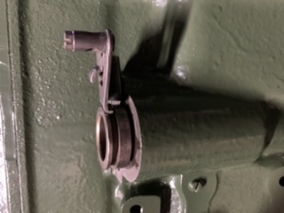

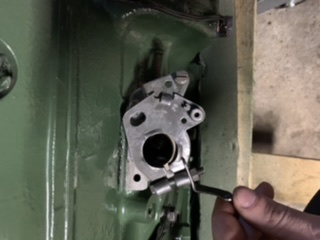

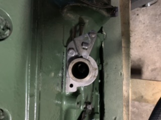

Maintenant j’ai une question sur l’assemblage des platines support de l’allumeur, est-ce que cela est conforme sur les photos ?
Je trouve que tout est complètement branlant !! Et ça n’empêcherait pas l’allumeur de sortir de son engagement ! J’avais des doutes avant quand je voyais l’allumeur bouger quand le moteur tournait, mais maintenant que tout est propre et nettoyé ça a encore plus de liberté!!

Tout est conforme sur ton montage :D Ca bouge toujours un peu mais rien de grave :P je graisse les platines pour un bon coulissement.
Tu ne vas pas le perdre, ne pas oublier le ressort tirant de la patte d'allumeur à la pompe à essence :D :wink:

Ok Merci Alain,
Franchement j’aimerais bien dire 2-3 mots aux ingénieurs d’André !! Il y a beaucoup de “bricolages” ça fonctionne certes...
Je n’oublie pas le ressort, il est pas encore monté c’est tout ;-) tu as l’œil sur tous les détails ;-) on a pas droit à l’erreur ;-)
