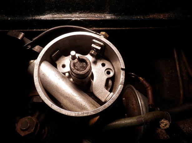

MessagePosté: Ven 19 Juin, 2020- 16:16
Merci pour ces compléments toujours intéressants.
Elle va beaucoup moins bien (mieux) marcher maintenant !
P6131531red.jpg [ 92.75 Kio | Vu 6618 fois ]

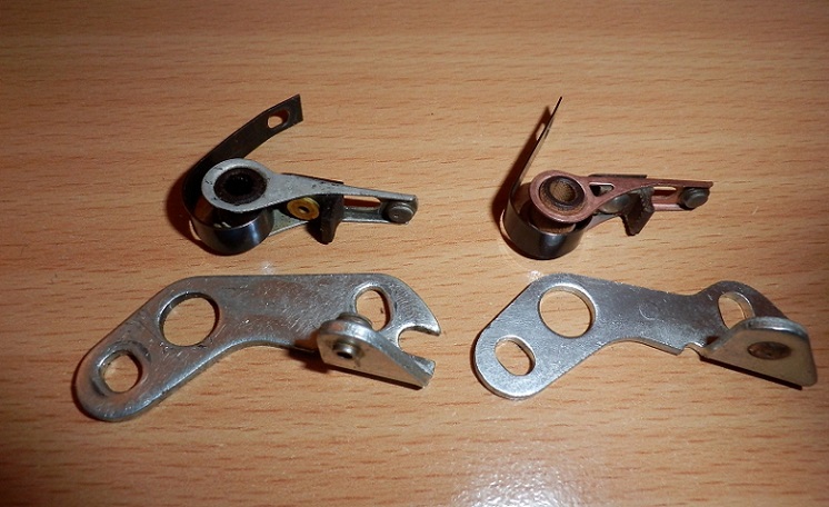

Grâce à Onzamalle, le NOS est arrivé, hé hé.
A gauche l'usé, à droite le neuf, notez les différences.
P6251575red.jpg [ 131.33 Kio | Vu 6521 fois ]

Hello Jérôme ! Pour moi ces vis sont belles...A par la petite corrosion sans importance... :)
Il faut bien enlever le vernis pour sur..

Olivier est le chineur du NOS :D Tu n'as plus qu'à mettre le super condensateur qui lui n'est pas NOS mais sûrement plus fiable :D :wink:
