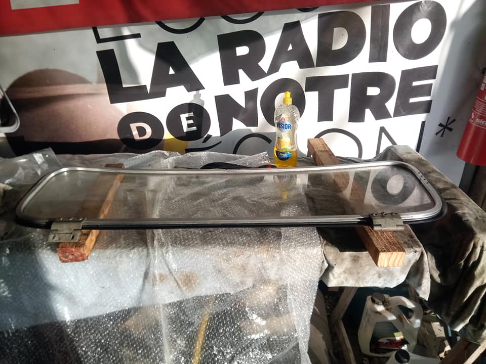

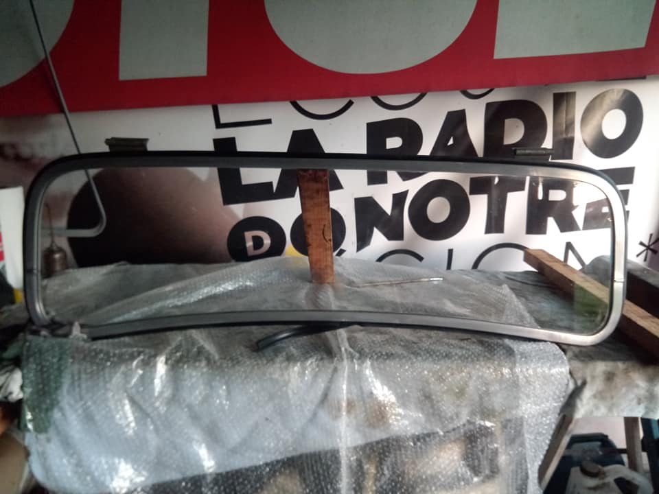

Aujourd'hui montage du joint de pare-brise .
Comme outils, du produit à savon un petit tournevis et un pinceau en bois pour le manche qui serre pour lissé le joint sans l’abîmer ;)

MessagePosté: Mer 18 Déc, 2019- 20:59
AH…..enfin des photos.
C'est un joint au mètre ou un cadre moulé..????
Tu as fait la soudure en bas je pense.
 Sujet du message: Re: Début de la restauration de la 15 Six ET
MessagePosté: Mer 18 Déc, 2019- 21:20
j'ai pas encore fait la soudure je le laisse la nuit se reposer et je le collerai demain ;)
Je ne comprends pas ta question Alain, c'est le joint spéciale pour les cadres de traction

Oui……….. à une époque la TU avait fait une série de joint de de cadre de pare brise moulé a la forme du cadre et soudé.(pou B et BL)
Je ne sais pas si on en trouve encore sur le marché.
MessagePosté: Jeu 19 Déc, 2019- 10:08
Je ne connaissais pas ???
celui que j'ai mis à bien la forme du cadre du pare-brise

Oui mais avec une bonne super glue on fait la 'soudure' en bas au milieu et ça tient.
Merci Jean-Michel et vivement la suite.

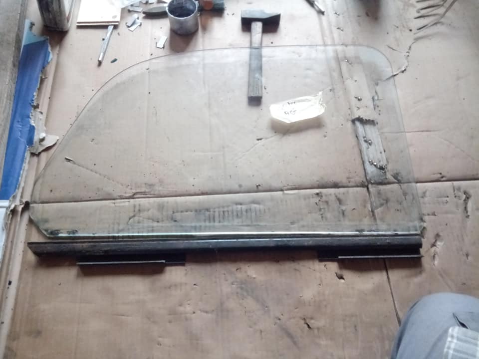

Aujourd'hui séparation de la vitre du bas de glace. Le caoutchouc durci collait littéralement à la vitre et à la pièce métallique . En forçant légèrement avec la lame d'un tournevis et une spatule en fer c'est venu.
Un bon nettoyage au touret et un coup de ferose puis pour finir demain un coup de peinture sur les bas de glace
et nettoyage des vitres en attendant de recevoir les nouveaux caoutchouc

Beau travail Jean Mi…...pas toujours évident de séparer le support de la glace sans casse.
Je pense que tu as aussi fait un bon repérage pour le remontage.
MessagePosté: Jeu 19 Déc, 2019- 22:54
Oui Alain car chaque vitre à son support :wink:
