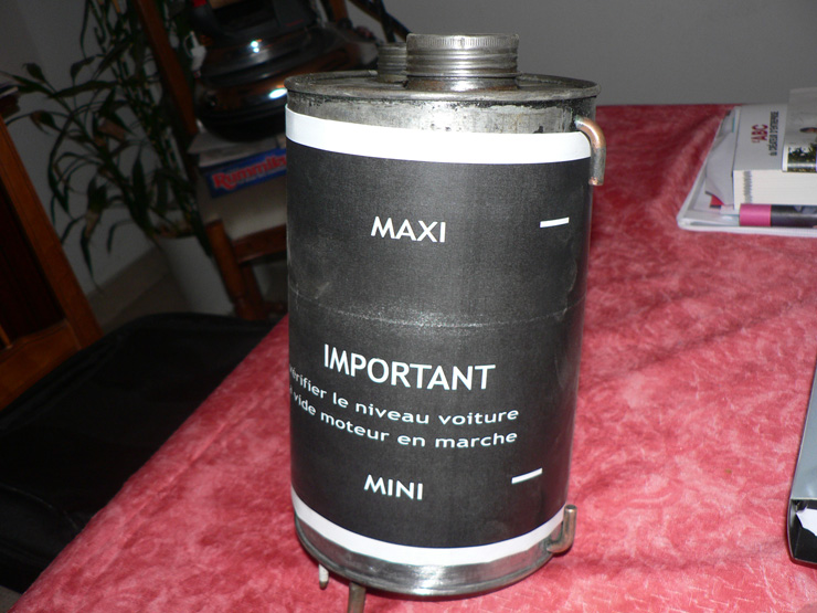

Suite du nettoyage, le Bidon
 Sujet du message: Re: Hydraulique
MessagePosté: Mer 13 Mar, 2013- 09:55
OH qu'il est beau, qu'il est beau le bidon ...... :lol:
MessagePosté: Mer 13 Mar, 2013- 10:48
A propos, les organes hydrauliques d'origine sont peints en noir Mat, satiné ou brillant?

En noir mat normalement, il faudrait que tu trouve la teinte couleur en AC quelque chose.

Une société sur lyon qui répare les organes hydraulique, pour les 15 H elle utilise le noir satiné.
Le lettrage du coffre et l'étiquette triangulaire, réponse la semaine prochaine lorsque j'aurais le matos.
