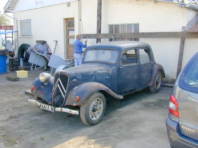

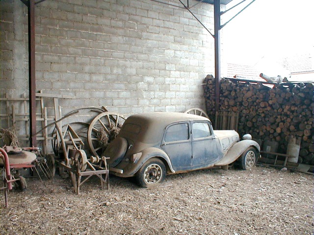

Christoph, je joins 2 photos pris lors de la sortie de grange de ma traction, et apres nettoyage, mais avant le Grande Demontage, comme vous voyez il y a pas mal des pieces non d'origine, des modifs de fortune ou necessite, et en passant si quelqu'un sait ou trouver un autre phare comme le seul qui me reste apres un vol, je serais ravis. C'est un ducellier 197 de dia, avec cuvelage, circlage de glace et reflecteur en laiton.
Pour le petit histoire j'ai acqueris la voiture d'un collegue de travail dans le deuxieme annee apres je suis venu en France, en echange d'un ID19 avec interieure dechire et moteur rince et 200 Francs. La traction avait le moteur bloque, sans freins et servait a son propretaire pour stocker ses aliments pour ses poules! (apart les taches et la pourriture des moquettes, le plus grande probleme etait les souris... ca sentait pendant des mois meme apres avoir nettoye derriere le ciel du toit!) Mais elle etait plus ou moins complete, les parties importantes etaient la.Je travaillais comme mecano sur les bateaux de location a Castelnaudary dans L'Aude, chose qui facilitais la tache de mettre en route la belle, avec un patron comprehensif, et bienveillant sur cette operation (dure et incomprehensible sur les autres parties du boulot par contre) toutes les weekends se passait dans l'atelier mecanique.
A l'epoque le garage citroen du coin avait vendu tout son ancienne stock y compris pour des traction a "une boite dans le nord" et donc touver des pieces etait une calvaire; le pires etait les flexibles de frein. Enfin ca tournait et me voila parti; cetait ma seul voiture pendant des annees jusqu'a la naissance de mon fils, et c'est a cette epoque que je l'ai mis dans la grange d'une fermiere voisine, au bout de deux ans j'ai du la changer de place et c'est la que j'ai trouve que le moteur etait completement bloque (encore, vous me dirait) a cause d'un fuite au niveau de culasse. Et voila! Elle est maintenant sortie de son sommeil, des longues heures de travail en perspective. Ce qui est curieux, est que je recommence presque comme au depart il y a tant d'annees. Mon Dieu!! 37 ans! Sacre bleu!

Merci pour ces deux images... La BL de 39 est à mon sens la plus esthétique des BL... capots à volets, jantes pilotes...moteur Perfo.
Je remarque au passage les feux arrières de Cox... comme la mienne, d'ailleurs... cette voiture a traversé une époque sans pièces de rechange... comme beaucoup d'autres mais...
