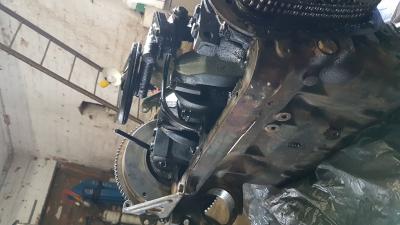

Oui, les rondelles sont là pour donner du jeu, donc s'il y en a trop on enlève des rondelles. Dans ton cas avec 1.8 mm même sans rondelles il en aura toujours trop.
Comme je l'ai noté, la butée trempée, qui est certainement usée peut de rectifier. Ca vaut mieux que de mettre une neuve d'origine douteuse ...
Le palier Ar. est certainement usé, après tu verras selon l'état du régule et des jeux les paliers seront probablement à remplacer. Le vilebrequin doit aussi être mesuré avec soin, les tolérances d'ovalisation sont de 0.030 mm.

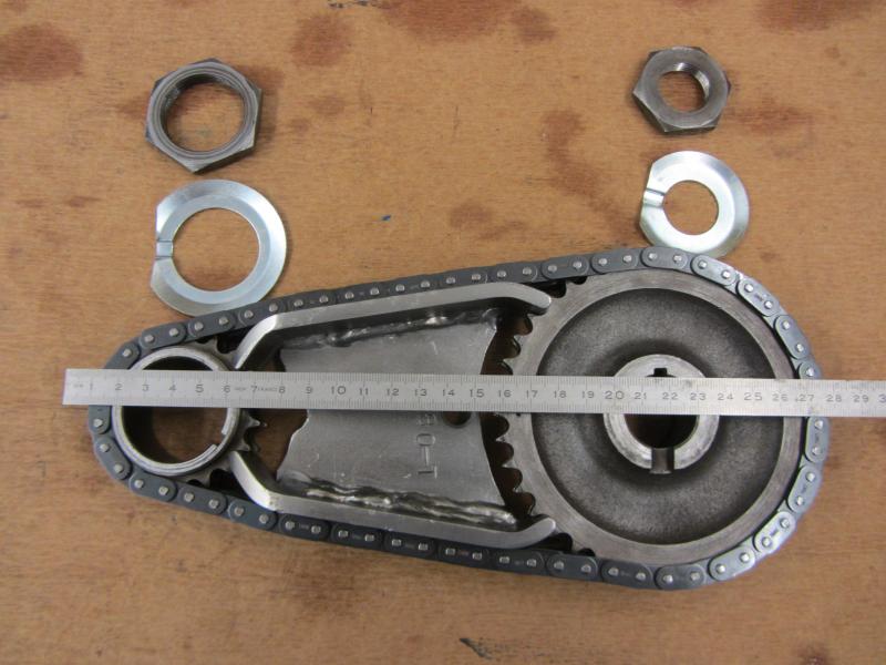

L'outil pour le blocage de la distribution est indispensable si on ne veut pas tirer sur la chaîne lors du serrage de l'arbre à cames. Ca facilite également le montage car ça maintient les pignons dans la position de calage.
Il est facile d'en réaliser un soi même, je l'ai fait.

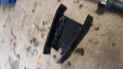

Un peu de nouvelle , l'outil est fabriqué et posé .
Juste , il me faut la bonne douille pour ces deux boulons .
Ma grosse clé à molette ne suffisant pas.

Voici les avancée , fabrication de l'outil

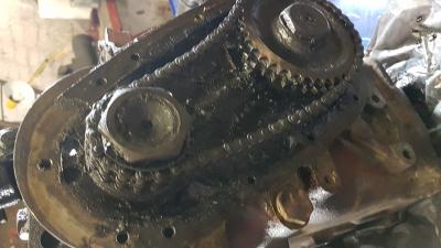

La distribution ,
bon pour dévisser les écrous ,étant seul , je devrai ruser car ils sont serrés un max .
je devrai sangler le bloc sur l'établi
Des conseils peut être ? :D

Et le bloc avec sont jeu axial de 1.8mm :oops:

pour le devissage couche le bloc sur le coté et tu places un bois dans le bloc pour empecher le vilo de tourner avec une rallonge de 1m ça ne resiste pas
merci du conseil , j y avais pas pensé….. :)
