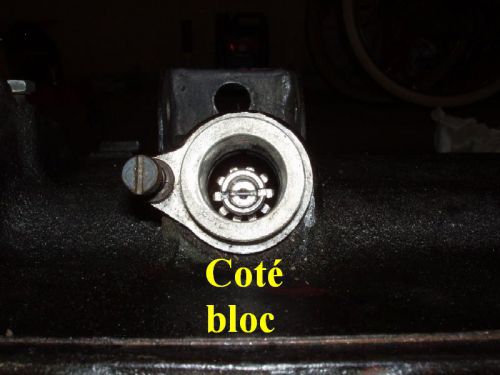

Pour l’allumeur qui bouge, j’ai eu le même problème, même avec le nouvel allumeur que j’avais monté de la même façon que le mécanicien précédent... il s’est avéré que l’allumeur était en mauvaise position, la fourchette tournée de 180 degrés, ça rentre mais ça s’emboite pas franchement jusqu’au fond. Normalement pas possible car la nervure de la fourchette est légèrement excentrée ! Mais la ca y allait... Donc mon allumeur bougeait aussi beaucoup de cette façon mal emboîté...
Je me suis senti vraiment bête car l’allumeur est sorti dès le 30eme km de ma première sortie après réfection moteur... heureusement j’ai eu du renfort sur le forum ;-)
Maintenant en bonne position ça ne bouge pas d’un poil !
Qu’en dis tu ?

Merci Guillaume
j'en pense !!!que j'ai regardé et la petite lune est coté bloc donc d'après moi du bon coté
c'est pareil que sur ma 4cv
je pense y allé samedi , j'espère avec tout ce que j'ai appris qu'elle tournera bien :wink:

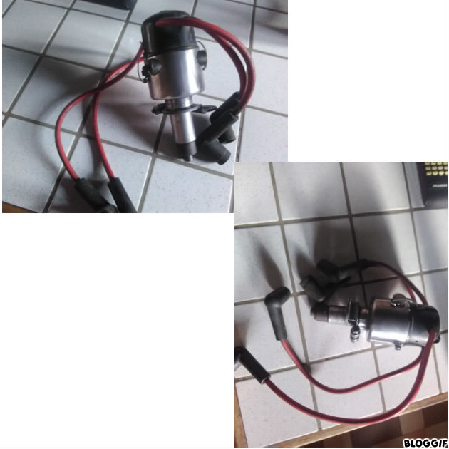

bon mon allumeur RB à retrouvé ses couleurs d'origine,reste à trouver des vis et un condensateur

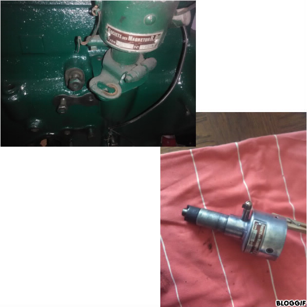

bon voilà l'autre allumeur mais il n'y a pas de marque sauf gavé 26

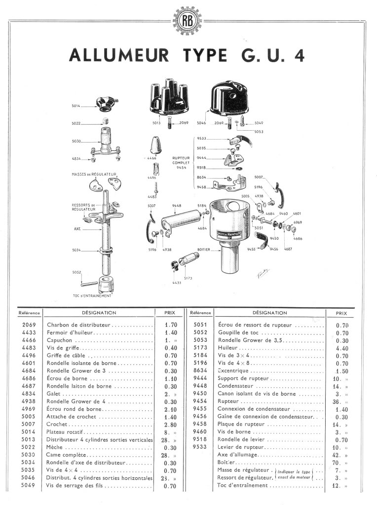

Il ressemble étrangement à un RB GU4 ?

Oui Marco c'est exactement ça ,je viens de commander 2 jeux de vis à un prix :roll:
et il va regarder pour le GB4, :wink:

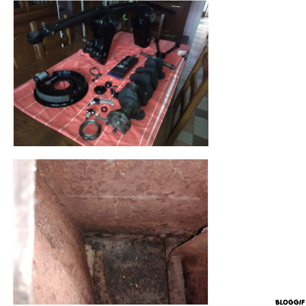

de mon coté j'avance sur la mienne essieux avant est presque fini et les jambonneaux aussi
ils ont pas regardés au joint pour boucher les trous :evil:
