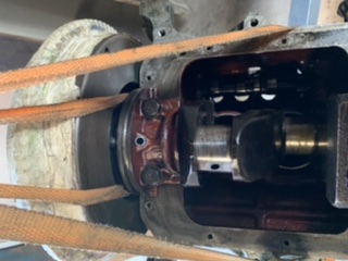

Je commence à remonter des éléments, je remets un joint neuf de carter, avec les bouts en lieges qui vont sous les chapeaux de palier du vilebrequin, le chapeau côté distribution vient tout seul, côté embrayage, je constate qu’il faut déposer tout le volant moteur pour accéder à des vis latérales... j’ai le joint papier avec les embouts lieges, les joints lieges qui vont dans les gorges des paliers. Mais.... même avec de l’hermétic et vu la conception du capot de carter, je ne suis vraiment pas convaincu de faire une bonne étanchéité....

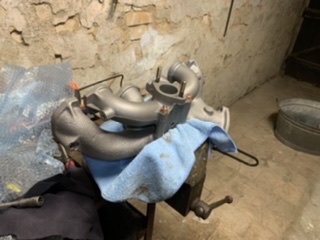

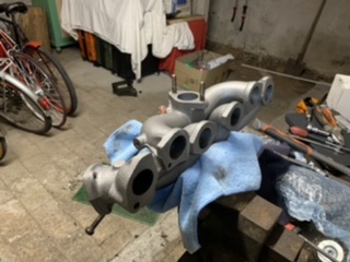

Hier soir entre autre je me suis occupé des collecteurs, il sont comme neufs. Deux goujons étaient cassés dans leur logement...

L'étanchéité ce n'est pas gagné, j'ai toujours une fuite au niveau du palier AV sur les coquilles, même avec l'hermétique :shock:
 Sujet du message: Re: Chgt boîte et démontage moteur
MessagePosté: Sam 21 Mar, 2020- 14:04
Quelques gouttes sous la voiture, c'est la signature de la traction !!! :lol:

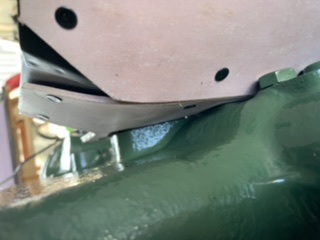

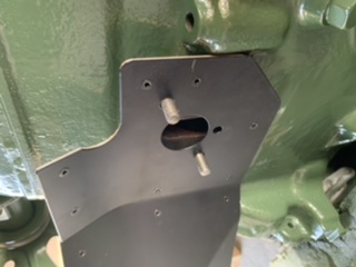

Question remontage, y a t il une bride en la tôle de protection de la pompe à essence et le bloc moteur ? L’isolant interfère au montage.
L’ancienne tôle s’était montée comme ça, surprenant... ça peut pas être étanche et l’huile sort de partout !

Voilà le problème

Logiquement :
Bloc moteur - joint - tôle - joint - pompe essence.
