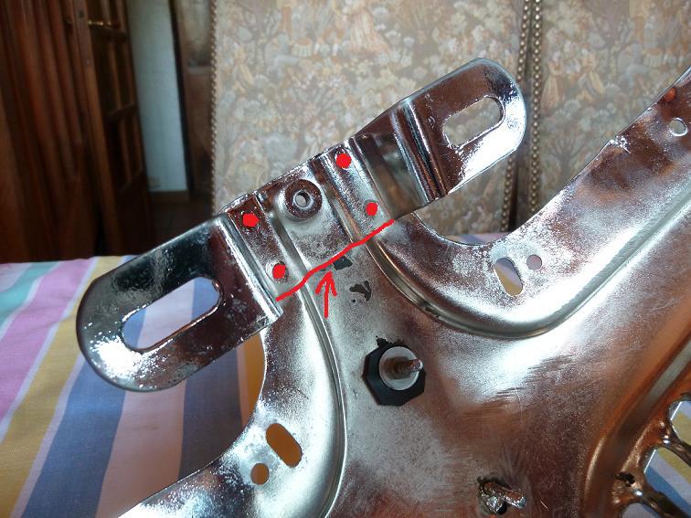

En regardant bien il va te falloir une vis de pontet de capot assez longue, car tu n'as pas fait le bossage du haut qui plaque à la calandre ?????????
Ta refabrication est toute plate.

Ah oui t'as p'tète raison j'aurais dû souder l'écrou sur le dessus alors :?

Je pense que oui.......
Grossièrement comme ça
Sans%20titre%202A.jpg [ 11.99 Kio | Vu 7335 fois ]
Cette patte est collée à la calandre.

et pourquoi elle est plate sur le dessin?

...Tu y mets quelques rondelles.

qu'elle est plate sur le dessin, et généralement les dessinateurs de l'époque n'étaient pas adeptes de la facilité, donc pourquoi est-elle plate sur l'éclaté ?!

Oui mais avant il faudrait controler si la vis du pontet est assez longue ????????????
