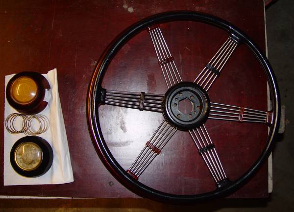

Le centre du volant Quillery trois branches est composé de trois éléments :
- une bague vissée
- une pastille centrale
- un ressortd'appui.
Sur l'image ci-dessous, deux volants superposés, un 45cm (rouge) et un 42,5 cm (noir), et leurs bagues centrales respectives à côté.(photo de la page précédente)
Commentaire: Quillery trois branches
15_6-256.jpg [ 38.44 Kio | Vu 12982 fois ]

Ouh là-là, si je n'y ai pas mis la forme, c'est faute d'être en forme... mais ne te formalises pas pour autant ... tant que le centre (du volant) n'est pas déformé, les formes des centres des autres Quillery devraient convenir... sauf le deux branches, qui lui, a un autre système de fixation à trois points.

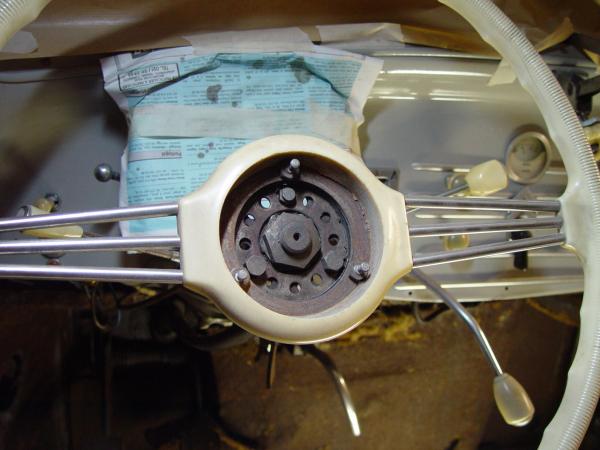

Oui... fixation à trois points ou ergots ou... Comment décrire çà ?
Commentaire: Quillery deux branches
15_6-207.jpg [ 36.53 Kio | Vu 12884 fois ]

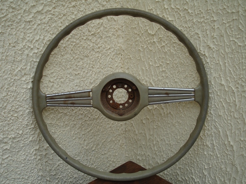

Bonsoir, j'ai un volant sans centre (Quillery ?)que j'aimerai bien mettre sur ma 11C qui aujourd'hui est équipée d'un volant gris beige à 2 branches sans cabochon central et tous les cabocons que j'ai pu trouver sont trop petits ???? ma 11C serait elle équipée d'un volant de ????
Ci joint la photo du présumé quillery.

ça ressemble au mien

Bonsoir Philippe,
Le Quillery deux branches ivoire ci-dessus est un modèle pour 15 six, de 45cm de diamètre.
En principe, pour les 11 il devrait être de 42,5cm... je ne pense pas que le moyeu soit différent, sauf, on l'a vu plus haut, entre les deux et trois branches.
De plus, les deux branches ont un cache inférieur en haut de la colonne de direction souvent manquant ou cassé, d'un plus gros diamètre que l'origine, alors que l'origine convient au trois branches.
Le centre des Quillery deux branches comporte quatre pièces, un anneau de fixation (acier chromé), un autre pour le maintien de la pastille centrale (bakélite), la pastille décorative, et également un ressort d'appui.
J'imagine qu'il faudra courir les bourses de pièces pour tenter de retrouver tout çà...
Meilleures salutations

Bravo Pierre tu es un chef, mieux que n'importe quelle doc. Merci pour tes explications, mais comme ce quillery n'est pas "fissuré" comme celui qui est actuellement monté sur ma 11C je pense le monter à moins de commettre un sacrilège ????
De plus je ne trouve pas de cabochon et pense à en réaliser un sauce maison.
Amicalement :D
