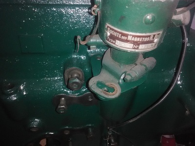

Voilà une photo de l'allumeur
c'est bizarre que le doigt saute car il n'y a pas d'usure
est ce que le bas de l'allumeur est trop petit
D'après la photo, il me semble que c'est un allumeur SEV sans correcteur d'avance à dépression.
Pas le bon pour un 11D .
Je ne comprends pas que le doigt saute. Parle t on de la même pièce.
Le doigt ou rotor est situé au sommet de l'allumeur, il est positionné sur l'arbre, mis plus ou moins en force avec un ergot qui lui donne toujours la même position en rotation. C'est lui qui distribue le courant H T aux bougies via la tête d'allumeur. (distributeur).
La longueur qui entre dans l'emboîtement du bloc moteur est la même quelques soit le modèle d'allumeur de Traction.
Le bas de l'allumeur est de même dimension quelques soit la marque d'allumeur. S'il ne tient pas correctement en place, il faut revoir le dispositif d'avance manuel qui est plus ou moins tordu et empêche que l'allumeur entre bien dans son logement. Mais comme je ne sais pas comment est le reste, (sur le moteur) l'ensemble n'est peut être pas bien appareillé.
J-L

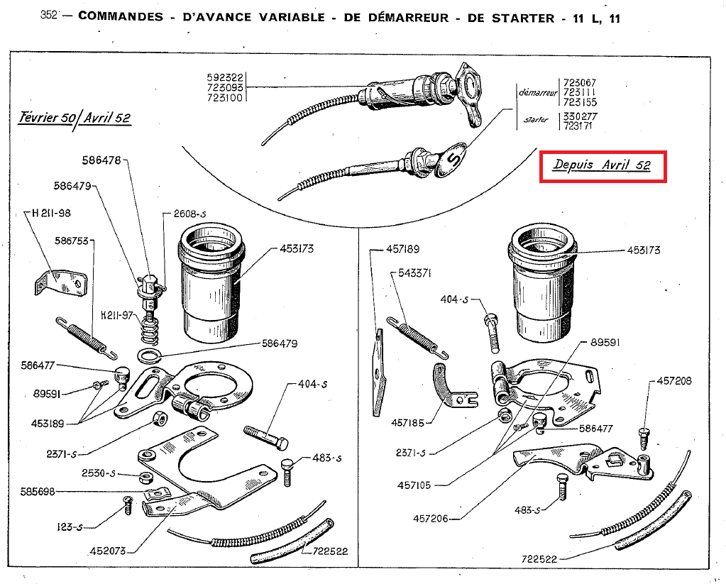

Le problème vient très certainement du dispositif d'avance qui est tordu comme te l'a expliqué Jean-Louis. C'est normal que l'axe du distributeur dépasse les 2 oreilles, il est centré dans le pignon de commande.
Il faut contrôler que la pièce 457.206 soit bien engagée dans la bonne gorge du réemboitage 453.173. Le distributeur ne doit pas avoir trop de jeu dans le réemboitage.
Il faut bien contrôler toutes ces pièces, souvent tordues car serrées trop fort, si c'est bien monté ça ne sort pas !

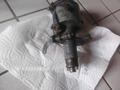

une petite question sur mon allumeur qui n'a pas l'air complet,il manque surement une pièce pour l'avance
je ne trouve rien en neuf ou d'occasion sauf trop cher (120€)

Cet allumeur est parfait, c'est un RB GH4, excellente qualité. Il n'y a pas d'avance manuelle sur les TA de 36 à 45, n'y change rien.
L'avance manuelle était montée sur les TA 34-35 puis remontée après-guerre en raison de qualités d'essence très variables à cette époque de pénurie.

MessagePosté: Lun 24 Aoû, 2020- 19:24
Messages: 481
Tu rajoutes la vis manquante, tu cales l'allumage aux petits oignons (sans oublier d'enlever la pige quand c'est fini), tu bloques le distributeur en place avec la vis rajoutée (le distributeur ne sortira plus et restera bien calé) et roule ma poule !
