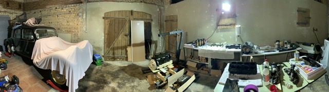

Ce soir on a essayé de s’organiser et surtout de faire un peu propre pour la suite ;-)
J’ai décalaminé la culasse, je vais faire un rodage des soupapes pour voir et changer les joints de queue de soupapes. J’ai eu du mal à sortir le tube en miette mais je l’ai eu.
Pour dérouiller l’intérieur de la culasse, en fait le circuit de refroidissement je pense faire passer de l’acide chlorhydrique diluée puis un liquide basique pour stopper l’attaque, rien n’est accessible... comment vous y êtes vous pris de votre côté ?

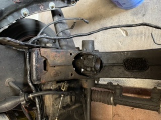

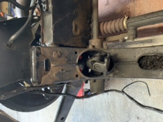

Tristesse hier soir, j’ai constaté que ma traction avait été endommagé par le passé au niveau du berceau et train avant, je vais vous montrer ça.
Oui des photos des dégâts

Voilà je trouve ça moche et en plus on dirait qu’il y a de la soudure bien degueulasse.
2E41D4BA-D7B4-44A5-BAFB-68A00ADABDD1.jpeg [ 31.99 Kio | Vu 6908 fois ]
1612F812-64AE-411D-A6C5-E868F186516B.jpeg [ 29.85 Kio | Vu 6913 fois ]
 Sujet du message: Re: Chgt boîte et démontage moteur
MessagePosté: Dim 15 Mar, 2020- 17:12
Tes photos sont petites .....on ne voit pas bien et si je les grossis c'est flou.

C'est ou la soudure...????? au rond rouge...????
