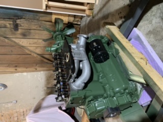

Messages: 457
J’en connais un autre qui était juste parti pour changer une boîte de vitesse...
23B88E25-2908-4626-9680-5FF465A824DB.jpeg [ 32.43 Kio | Vu 5808 fois ]
