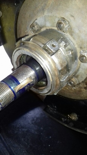

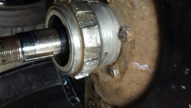

Aujourd'hui pour se rassurer et profiter de la voiture samedi prochain pour aller chez Jean-Michel, je re démonte mes tambours que je teste au bleu :
A droite, tout a l'ai bien serré et le tambour claque au démontage. Pas de graisse qui déborde comme la première fois.
25 08 2019 Droit1.jpg [ 71.16 Kio | Vu 2914 fois ]
25 08 2019 Droit2.jpg [ 91.71 Kio | Vu 2895 fois ]
Les portées me semblent correctes.

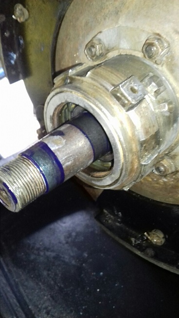

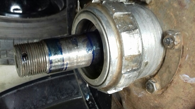

A gauche :
25 08 2019 Gauche1.jpg [ 80.09 Kio | Vu 2859 fois ]
25 08 2019 Gauche2.jpg [ 84.8 Kio | Vu 2882 fois ]
Ce me semble bien aussi. J'en profite pour faire un graissage du train avant.

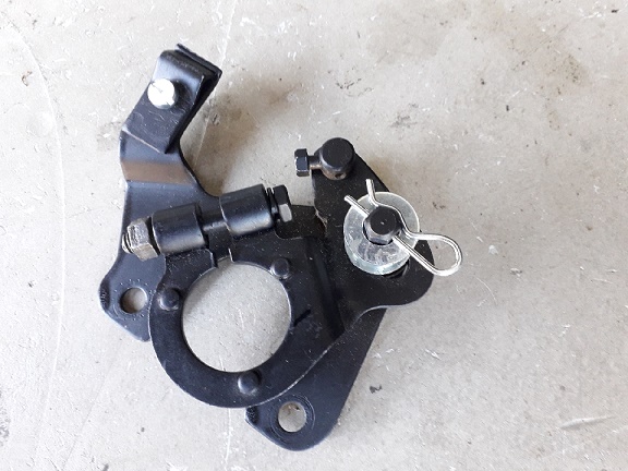

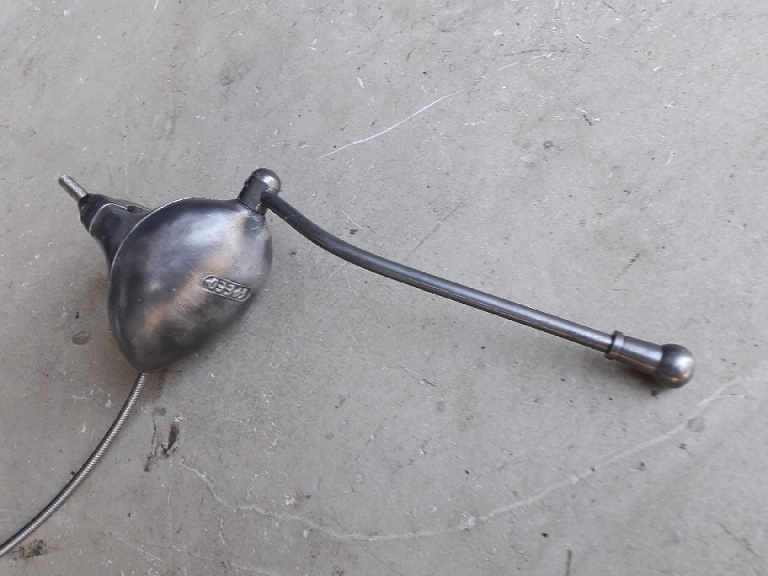

Demain, à la fraiche, je monterai ma commande speed et mon support d'allumeur l'occasion de revoir les réglages :
Speed.jpg [ 130.44 Kio | Vu 2885 fois ]
Avance.jpg [ 97.9 Kio | Vu 2914 fois ]

c'est super tout est normal :wink:
 Sujet du message: Re: Quelques travaux pour repartir sur de bonnes base
MessagePosté: Dim 25 Aoû, 2019- 18:35
Impeccable Pierre 8) n'oublie pas le ressort de rappel pour l'avance :D A samedi avec ta belle :wink:
