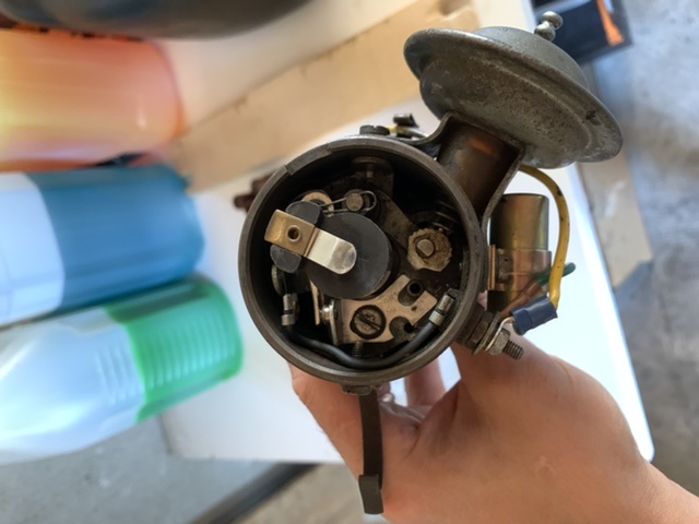

Bonjour Jérôme, mom allumeur ducelier ne ressemble pas à ton montage. Je n’ai qu’une seule vis de reglage et serrage pour la platine.
285D1353-9218-4524-9612-4A113D0032E6.jpeg [ 73.43 Kio | Vu 7987 fois ]

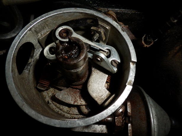

Jérome COLLIGNON a écrit:
Je ne rouvre pas de post pour ce sujet maintes fois débattu.
Simplement je rencontre une petite difficulté : je ne vois actuellement pas comment démonter ma platine de vis platinées à cause de cette vis de réglage d'écartement (voir flèche rouge : fixation par en dessous ?). Le ressort est quant à lui dégagé (pas encore sur la photo).
Je ne souhaite pas tout démonter et tout dérégler.
Si vous avez une idée et aussi d'une référence de remplacement (on m'a indiqué Ducellier) ? Merci par avance.
Bonjour Jérome,
as-tu déposé l'autre vis, la grande qui est au-dessus de la vis de réglage sur ta photo ?

MessagePosté: Jeu 21 Mai, 2020- 13:54
Oui, désolé j'aurais dû directement poster cette photo-ci :
Comme on le voit les vis sont bien usées, ce qui est normal.

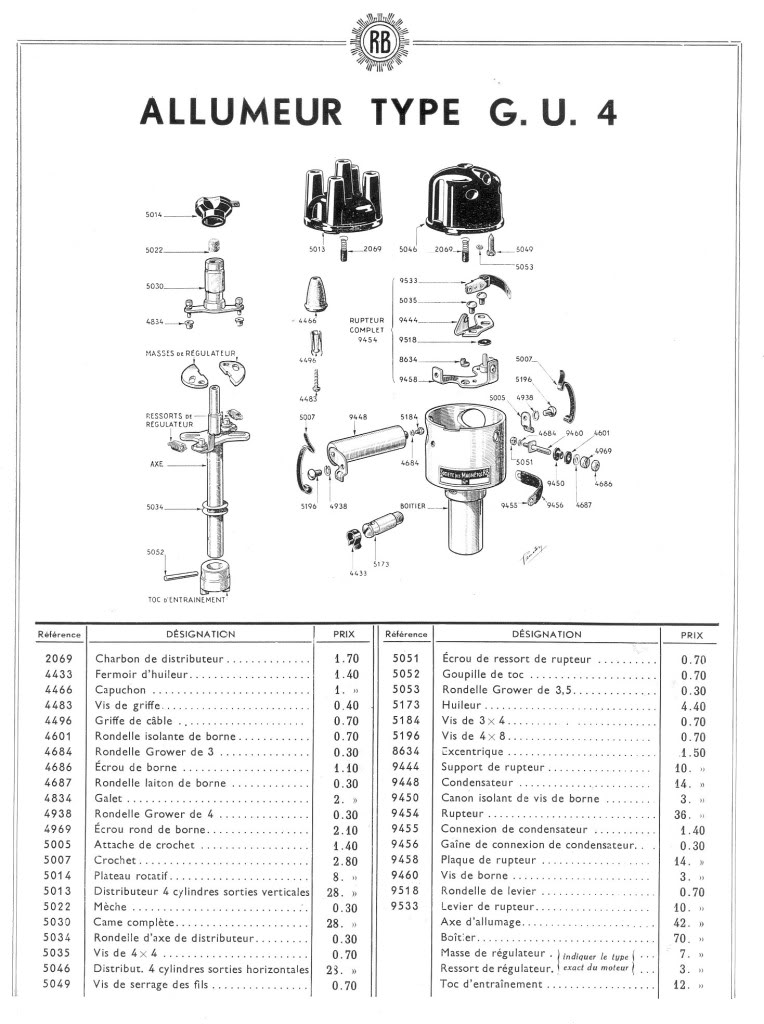

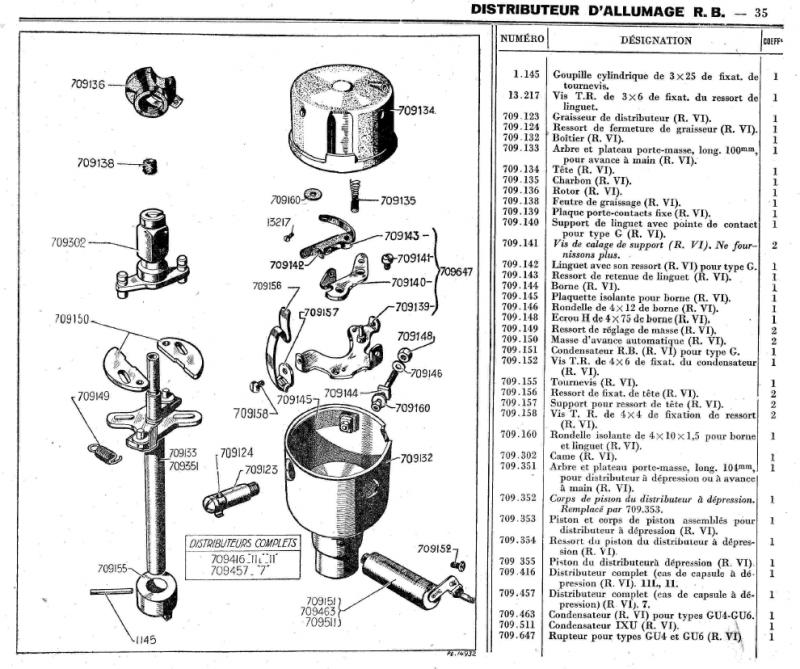

Ton allumeur est un RB, je ne comprends pas pourquoi ça ne sort pas.
Je mets 2 docs qui pourront je l'espère t'aider.
RBGU4.jpg [ 134.4 Kio | Vu 7720 fois ]
Allum,age RB.jpg [ 110 Kio | Vu 8029 fois ]

Merci pour ces plans. Voilà l'étrange, je dois certainement les avoir mais je n'ai pas pensé à les chercher.
Le nez dans le guidon :roll: .
Le mien est le GU4 tête plate, condensateur traversant. D'après ce plan, aucune contrainte apparente sur la pièce qui me gêne (réf 8634).
