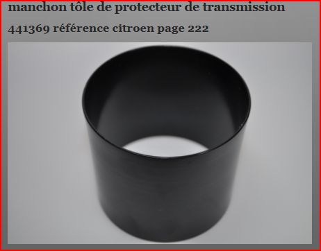

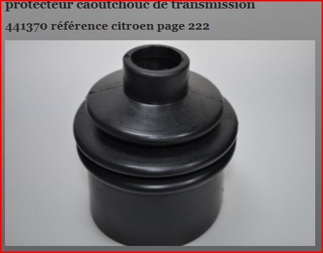

Pour ca il y a deux écoles :
1/ ceux qui disent avec le soufflet le croisillon sera protégé
2/ et ceux qui disent si le souflet se perce ou se déchire il permettra de stocker la m........
Modele d'origine
Manchon.JPG [ 23.4 Kio | Vu 7261 fois ]
Manchon 2.JPG [ 26.28 Kio | Vu 7247 fois ]
 Sujet du message: Re: Fiabiliser ma traction
MessagePosté: Mar 17 Nov, 2015- 08:07
Je ne mets rien sur mes cardans à croisillons...
Comme-çà j'ai toujours un œil dessus !
Et puis... je serai quitte de devoir changer ces manchettes à chaque fois qu'elles pètent !
D’ailleurs si les croisillons sont graissés régulièrement l'eau ne peut pas entrer.
Peu à la fois mais souvent. :wink:
