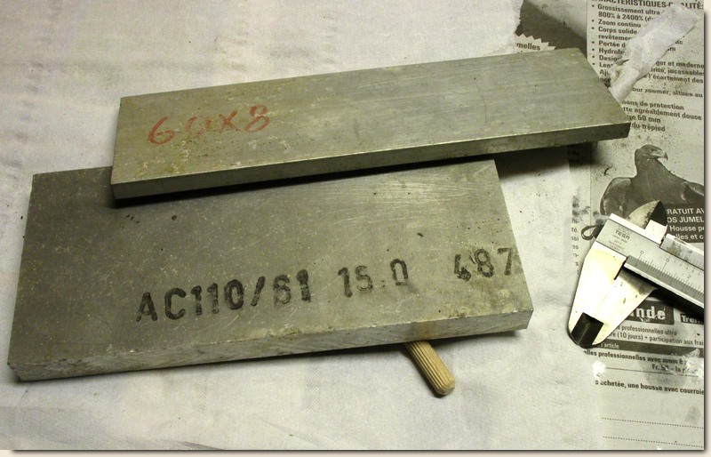

J'ai regardé dans mon tas d'alu... Je n'ai pas exactement ce qu'il te faut :
La petite plaque fait 8mm x 60mm de large.
La grande 15mm par 85mm de largeur
Les longueurs sont suffisantes dans les deux cas.

Bonsoir et merci Pierre
La première est trop petite en largeur et un peu faible en épaisseur, l'autre est un peu trop épaisse.
Je te tiens au courrant
