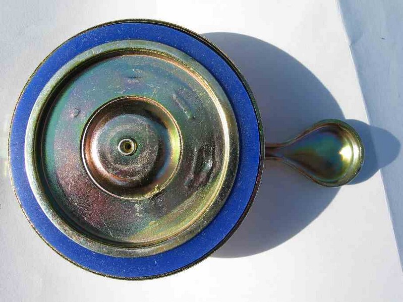

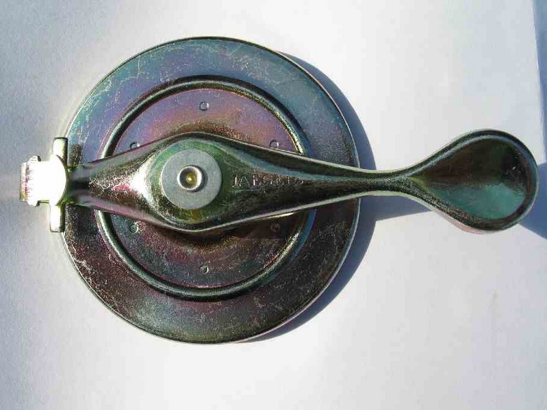

Autre question brûlante…
La plupart des quinzistes ont modifié le circuit de refroidissement pour le faire travailler sous pression à l'aide d'un vase d'expansion (cf. article GAZOLINE : http://gazoline.net/article.pcgi?id_article=616).
Certains d'entre eux ont-ils trouvé le moyen d'empêcher les fuites subséquentes au niveau du bouchon de radiateur ??
Franssen vend un bouchon de radiateur neuf : le mien a malheureusement la particularité de laisser passer la vapeur… à travers le métal (par des soudures mal faites) !!
 Sujet du message: Re: Température 15-six.
MessagePosté: Mar 28 Juil, 2009- 14:18
Le bouchon de radiateur pour 15 6 se trouve en origine de marque JAEGER il permet de supprimer les fuites, dans la mesure ou le radiateur est en bon état.
Disponible au club.
J-Louis.
Commentaire: coté pile.
IMG_8268-Bouchon de 15 6-.jpg [ 99.05 Kio | Vu 12380 fois ]
Commentaire: cote face.
IMG_8269-Bouchon de 15 6-.jpg [ 119.92 Kio | Vu 12363 fois ]
