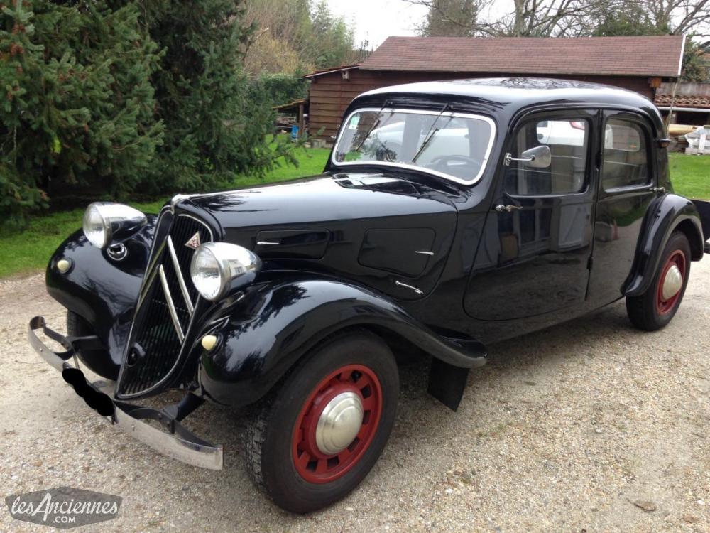

https://www.lesanciennes.com/annonce/ci ... 20Traction

Faisons-en la description :
Belle peinture mais les roues devraient être jaune et non rouge
Dommage pour les ailes avant percées : à reboucher par un carrossier (ampoules blanches c'est bien)
Idem pour le 2ème feu ARD fixé trop haut
dommage pour tous ces cadrans de contrôle rajoutés sur la planche de bord
poignées de lève glaces non d'origine
la jauge d'essence a été enjolivée
commande de parebrise démontée ou cassée
entourages de vitres repeints
la sellerie en skaï ou cuir (très inconfortable) pourrait cacher un tissu d'origine : poser des questions (housses ou pas / à mon avis non car la moitié des pieds milieux est refaite en skaï aussi : on a enjolivé)
bidouilles électriques à l'avant gauche sous capot (pas très visible)
pas le bon filtre à air (pas le bon carbu à mon avis)
une plaque de série non conforme aux plaques Citroën et surtout pas de plaque de coque
= véhicule réputé détruit (on a enlevé les plaques ou on les a perdues) puis remis en circulation ou qui a brûlé, en tout cas cette auto a subi quelque chose.
Le numéro de série n'est donc pas certain (rivets récents) ainsi que le millésime de la voiture
--> pas de montre centrale au tableau de bord en 1939...
--> Avec ce numéro là, elle est de 1938...
Véhicule plus ancien ? vous faire accompagner par un connaisseur.
Valeur : 15-16000€ ?

Bonjour !
Suite à ma visite de ce jour ,
Facile à reprendre
Alors pour ça à voir rien de désagréable( Hormis bien sur pour les puristes )
Dommage pour tous ces cadrans de contrôle rajoutés sur la planche de bord
La pas assez calé encore pour dire si défaut ? Mais je te fais confiance Jérôme !!
Poignées de lève glaces non d'origine
Facile à changer !
La jauge d'essence a été enjolivée
Oui ! repères du vendeur ¼-1/2 ! facile à enlever !
Commande de parebrise démontée ou cassée
Non ! Fonctionne
Entourages de vitres repeints
Exact !
La sellerie en skaï ou cuir (très inconfortable) pourrait cacher un tissu d'origine : poser des questions (housses ou pas / à mon avis non car la moitié des pieds milieux est refaite en skaï aussi : on a enjolivé)
Oui le vendeur à reconnu cette modification faite par le propriétaire d’avant !
Là je serais d’avis si achat de tout reprendre plancher et panneaux de portes compris !
Facile à supprimer ! Montage en parallèle allumage électronique allumage normal !?!
Pas le bon filtre à air (pas le bon carbu à mon avis)
Facile à remplacer !
Une plaque de série non conforme aux plaques Citroën et surtout pas de plaque de coque
--> Avec ce numéro-là, elle est de 1938...
Oui alors là ce se complique :
Carte grise de Collection :
11 BL
Puissance fiscale ( P6 ) 9cv ?
Première mise en circulation 10/06/1985 ?
Année 1939 / N° de série 398504 donc 1938 ??
Le n° de série correspond avec la carte grise.
Pas de N° de coque ?

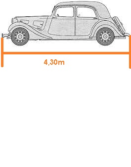

J’ai aussi mesuré la Traction du pare choc avant au plus bombé au pare choc arrière au plus bombé 4,30m ? je m’attendais à trouver 4,45m ?? Pas de chocs aux pares chocs !?!
Jai eu la chance il y avait une fosse !
Train avant / cardans / suspensions / Neuf
Pneus / Neuf
Moteur refait à neuf compris chemises et pistons
Culasse sans plomb
J’ai vu les factures ! Même si des fois ……………..
Autrement voiture saine et bien entretenu par son propriétaire tourne très bien !
Mise à prix 23000€ J’ai fait une offre à 19000€ acceptée (Sous réserves rien n’est fait )
J’ai bien dit au vendeur que je n’achèterais pas si la carte grise n’est pas conforme a l’identité de la voiture !!
Merci !

Ne serait-ce pas des jantes Pilote pour les 402 Peugeot ?
Ce n'est pas le bon enjoliveur pour Traction-Avant, et de mémoire le support de cet enjoliveur est soudé sur les jantes Pilote pour Peugeot.

Ce sont des enjoliveurs accessoires. La couronne rouge est vissée sur les roues pilote qui comportent d'origine des trous pour ce genre de montage.

On peu toujours remettre les enjoliveurs d'origine ??

19.000€ pour une 11BL qui est en fait une 7
ou une 1939 qui est en fait une 1938
c'est-à-dire en fait un assemblage de diverses provenances d'une coque sans moteur, d'un moteur sans coque et d'une carte grise sans voiture et sans numéro (au point qu'il a fallu en refrapper un) ?
Et où il y a toute la sellerie à refaire ?
Chacun fait comme il veut mais sans moi. Acheter c'est facile mais revendre...

Je ne vais pas ré-énumérer tout ce qui a été dit mais….acheter une voiture avec des faux papiers et une plaque grossière… moi je me sauve en courant!!
Mais ce n’est que mon avis!!

Un avis plein de lucidité Dominique comme d’ailleurs celui de Jérôme et bien d’autre , j’étais sous le coup de cœur et non de la raison !!
Je viens d’annuler mon offre et je vais me concentrer sur la AL pour le moment.
J’ai surement évité de faire une bêtise ( Pour rester poli ) et cela grâce à votre obstination de ne pas me voir faire n’importe quoi et je vous en remercie !!!
Tête de mule PATMAR47 mais raisonnable quand il y a les bonnes personnes en face !! :)
