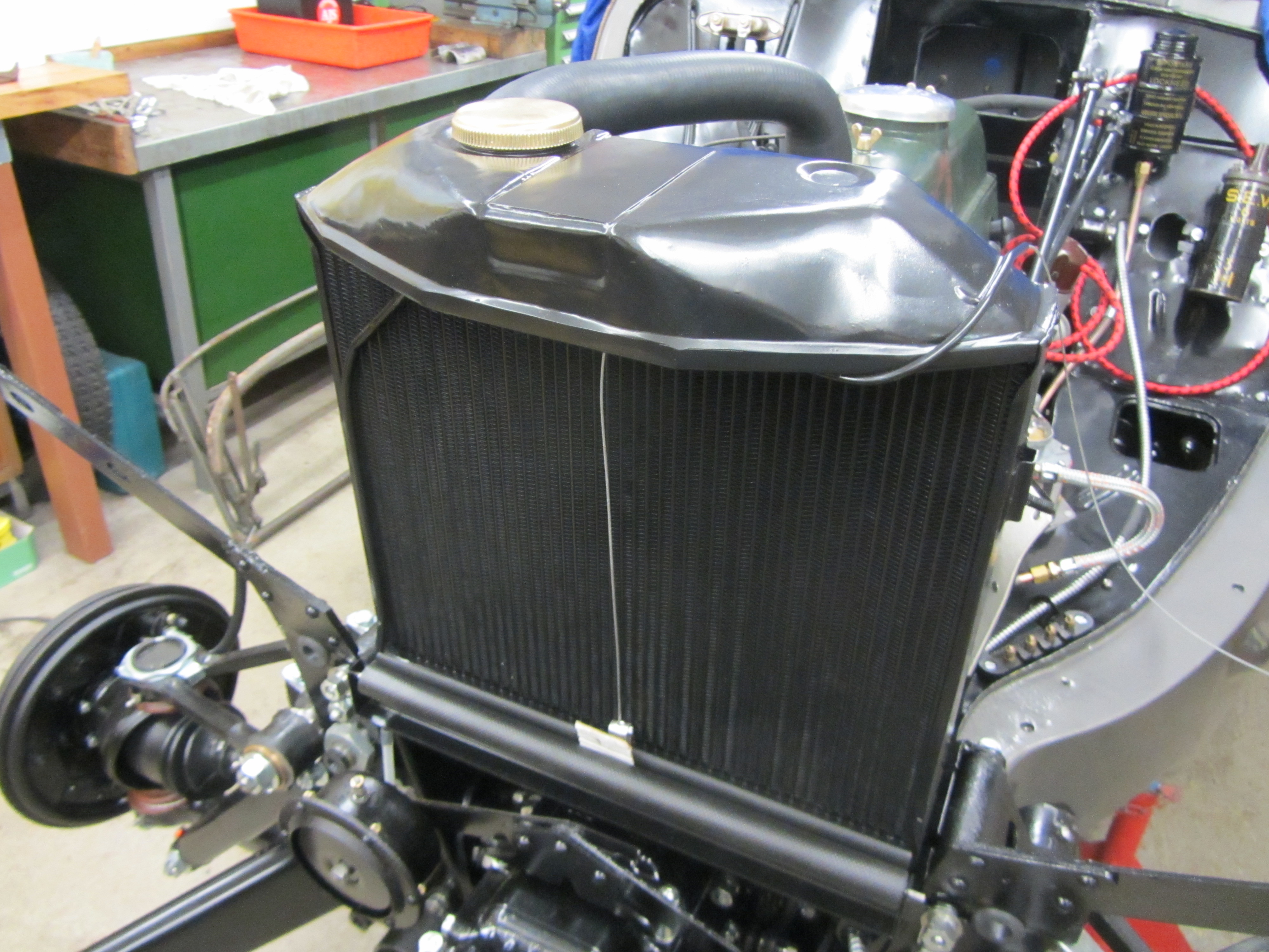

Pour revenir au sujet, un très bel accessoire d'époque. Voilà ce qu'on aimerait voir plus souvent:

Serait-il possible de refaire une fabrication ????
Voilà un accessoire qui serait intéressant :wink:

Ici en place lors du remontage de la 11 BL.
IMG_2414.JPG [ 2.37 Mio | Vu 529 fois ]
Modèle Everwarm acheté au club 34-57, identique à celui proposé chez Ami-Traction. J'ai le même sur la 7C, acheté il y a une dizaine d'années chez Pat2d. Ils étaient produits par CTA.

Super installation qui ne peut être qu'efficace et sans modif du débit de la pompe.
Pour tout dire, c'est ce système que j'ai fini par installer sur la 11B qui ne chauffait plus (radiateur neuf): un petit coussin de fauteuil bourré de mousse que j'ai plaqué contre le radiateur (sur le bas il est bloqué par les deux avertisseurs). Sur le dessus du coussin, une ficelle discrète me permet de tirer le coussin vers le bas pour arriver jusqu'à 80% d'ouverture. C'est efficace et quasiment invisible de l'extérieur si le coussin est noir
Evidemment, les puristes vont dire que c'est moche et non-conforme. Ils ont certainement raison depuis leur point-de vue... :wink:
N'empêche: techniquement c'est efficace et la structure de la mousse s'adapte parfaitement à la manip du pliage- dépliage.
