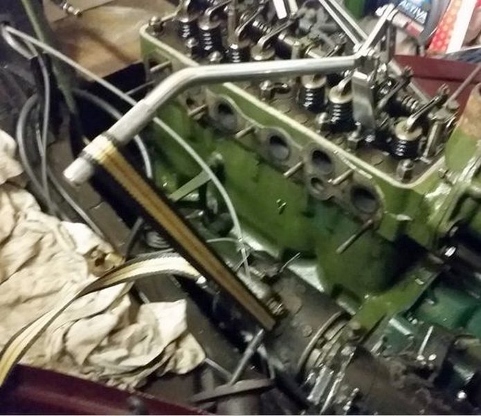

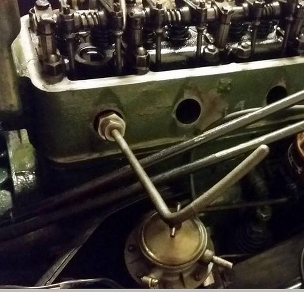

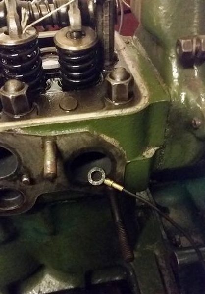

Dimanche 20 je suis allé à la bourse du conservatoire Citroën à Aulnay, où j'ai rencontré Patrice D qui m'a dit avoir les outils adéquat pour sortir la rondelle et que cela se faisait facilement. Et bien il avait raison!
Un grand merci à Jean-Louis pour la méthode et à Patrice pour le prêt des outils.
Blocage de la soupape:
Sans titre 1.jpg [ 62.5 Kio | Vu 8486 fois ]
Compression du ressort:
Sans titre 2.jpg [ 80.89 Kio | Vu 8536 fois ]
Sortie de la rondelle:
Sans titre 3.jpg [ 42.45 Kio | Vu 8492 fois ]

Cette rondelle me semble plutôt en inox qu'en alu...
Ce qui d'ailleurs ne change rien à la récupération par un aimant !

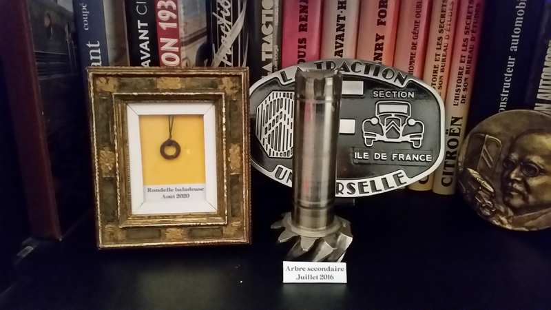

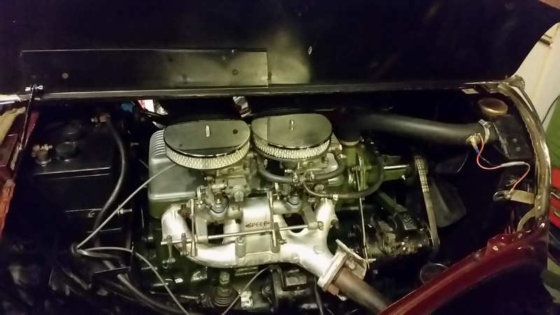

J’ai profité de cet incident pour lui refaire une beauté. Pipe admission polie, pipe d’échappement peinte (ça tiendra ce que ça tiendra!). J’ai changé les filtres mousse par du papier et des camemberts chromés. J’en ai profité pour changer les durits et la courroie de ventilateur, régler les culbuteurs et l’allumage.
J’ai profité d’un rayon de soleil hier pour un quarantaine de km, que du bonheur. J’étais prêt pour la sortie mensuel de mon club, dimanche prochain, mais le préfet vient d’ annuler les rassemblements.
La rondelle a eu droit à un encadrement, elle a rejoint l’arbre secondaire qui s’ennuyait!
Mardi 20 octobre0001.jpg [ 40.26 Kio | Vu 8116 fois ]
Mardi 20 octobre0002.jpg [ 36.64 Kio | Vu 8083 fois ]
