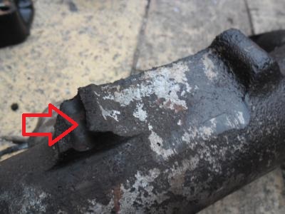

je me permet , si cela vous dérange pas , de vous donner les avancements des travaux de Lucienne.
Et ce avec quelques photos.
Le positif , très bon état de conservation carrosserie aucune perforation et dans un état d'origine remarquable.
Aucunes visseries et boulonneries grippées , tout est venu plus que facilement.
Le négatif , pas trop grave ( c'était comme cela au démontage ) collecteur cassé au niveau de la vis fixation col admition.
Voici qqe photos.

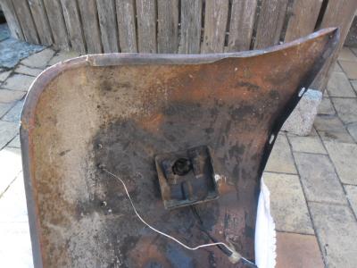

interieure aile.jpg [ 21.52 Kio | Vu 7221 fois ]

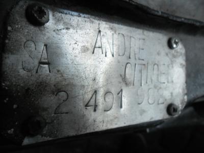

Selon Citroën avec attestation c'est une 1949 (mais sans préciser le mois).
Le moteur porte la frappe de date 28 4 50 .
Est ce crédible ?
plaque chassis.jpg [ 15.98 Kio | Vu 7211 fois ]

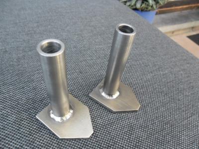

Outil de blocage fabrication de la casa.
oultillage.jpg [ 26 Kio | Vu 7234 fois ]

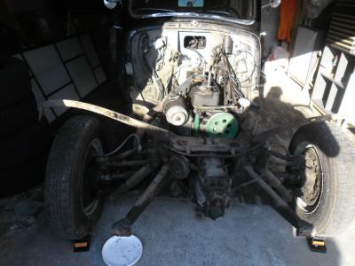

voila
avant nu.jpg [ 20.93 Kio | Vu 7241 fois ]
J'ai oublié de vous préciser la date du bloc moteur 28 4 50
en sachant que la voiture "normalement" est de 1949 selon Citroën Belgique ( pas de mois précisé ).

La misère du collecteur , et sera réparé.......

Bizarre cette plaque d'identification :( .
Marc

A voir tout les post , je me suis dit la même choses ???????
