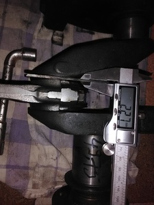

par contre je trouve qu'il y a beaucoup de jeu latéral par rapport aux anciennes

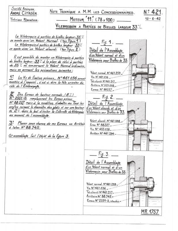

Ton moteur est un "Pré-perfo" il est monté d'origine avec un vilebrequin à portées de 35 mm, Réf. 461.259
Pour pouvoir monter des bielles D tu dois monter un vilebrequin "Perfo" dont les portées font 33 mm, Réf. 461.938
Ce vilebrequin a été monté à partir décembre 38
NT-375.jpg [ 86.8 Kio | Vu 7912 fois ]
Tu devras aussi modifier l'assemblage vilebrequin / volant selon la note technique 421. ci-dessous
NT-421.jpg [ 87.25 Kio | Vu 7874 fois ]
J'ai fait un petit sujet sur le rénovation d'un moteur de 38, ce n'est pas un tutoriel proprement dit car je ne désire pas réécrire le DR mais tu peux t'en inspirer et poser des questions au besoin : viewtopic.php?f=10&t=4570

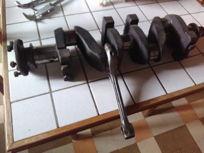

Bonjour, de quel coté mettre la bielles la plus lourde :?:
j'ai reçu la vilebrequin acheté à un pro ,il faut une rectif cote réparation 49,75 comme les bielles 47,75

Il faut que tu mettes tes 4 bielles au même poids, côté tête et côté pied sur un petit montage et une balance de précision.
Je te conseille également de vérifier l'équerrage et le vrillage, ces bielles ne sont pas neuves je suppose.
Je vois le vilo démonté qui va retrouver un autre volant que celui qui était le sien ?
Donc équilibrage également, du vilo, du volant, du plateau d'embrayage et de l'ensemble monté. Ca vaut vraiment la peine de le faire.
Pour la rectif. tu devras déposer les contrepoids, n'oublies pas de les repérer.
