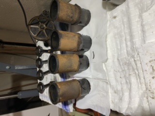

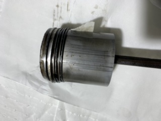

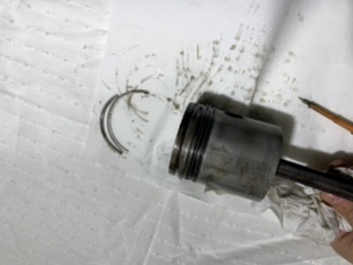

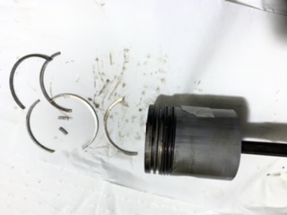

 Sujet du message: Re: Chgt boîte et démontage moteur
MessagePosté: Lun 02 Mar, 2020- 22:33
Messages: 457
Les quatre pistons
1E84563D-37F0-4E58-8B8C-476BD52C1138.jpeg [ 18.15 Kio | Vu 7181 fois ]
0D70193F-0BD7-4666-A782-0AD120CFDC8C.jpeg [ 18.02 Kio | Vu 7193 fois ]
3FF7BF09-F428-4FB3-914B-44B166E19E56.jpeg [ 17.85 Kio | Vu 7184 fois ]
CBC1C9B3-61D0-4F29-93E7-E346842FF3A9.jpeg [ 22.02 Kio | Vu 7164 fois ]
MessagePosté: Lun 02 Mar, 2020- 23:28
Pas de regret :D

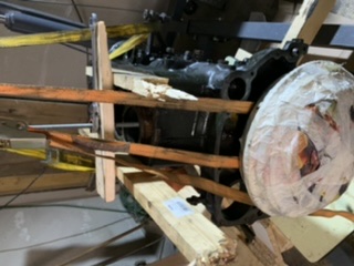

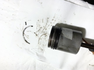

MessagePosté: Mar 03 Mar, 2020- 00:48
Messages: 457

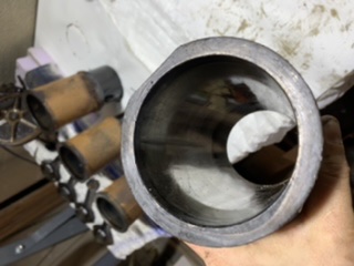

Grace à mon extraordinaire extracteur, les 4 chemises sont sorties facilement, de la boue dans le bloc, pas tellement de rouille. Et le cylindre rayé, on a vu pire :-)
57FF7EA0-85BF-4ED5-BD48-1D7EC1C70106.jpeg [ 32.66 Kio | Vu 7157 fois ]
F2F38CE9-4269-4A43-B4DF-F9B6A4BFF8B3.jpeg [ 26.31 Kio | Vu 7120 fois ]
3095915B-8A1D-4A34-ADAA-BDABDD36B536.jpeg [ 27.15 Kio | Vu 7160 fois ]
MessagePosté: Mar 03 Mar, 2020- 13:21
On va attendre la remise à neuf de ce moteur maintenant :wink:

MessagePosté: Mar 03 Mar, 2020- 14:35
C'est 9 fois sur 10 ,un jeu à la coupe des segments insuffisant qui les fait exploser comme ça.. :)
