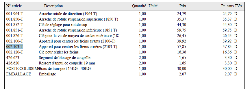

Les garnitures de freins sont remontés a l'endroit. Je vais devoir me procurer l'outillage spécifique pour régler les garnitures, savez vous si il existe un outil spécifique traction pour régler les garnitures arrières ? Je ne trouve pas ... Je ne trouve que pour l'avant.

Tu as raison, je ne trouve plus l'outil ni dans la Drome ni en Belgique acheté pour moi en 2015 :
Capture.PNG [ 43.28 Kio | Vu 8422 fois ]

ce n'est plus les mêmes prix aujourd'hui ...!!! C'est quel site ca ?
La Belgique prix de décembre 2015 : 3 ans et demi d'inflation !!! :lol:
