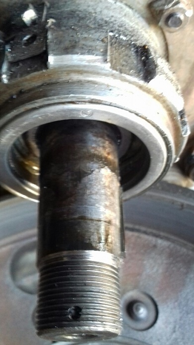

Aujourd'hui cet AM par 40 degrés, un peu de courage et démontage du fameux tambour qui n'était pas bien serré pour vérifier qu'il n'a pas tourné et que la clavette n'est pas cassée : bref impatient de voir s'il y a des dégâts. C'est parti :

En fait tout est OK, simplement tout est gras, certainement dû à trop de graisse sur les roulements et un mauvais serrage mais rien de cassé ni d'abimé. On nettoie tout ça et c'est remonté. :D
En revanche, pas le courage de bouger les voitures pour aller tester sur route, on verra plus tard.

PIERRE LANEL a écrit:
En fait tout est OK
Je n'en dirais pas autant.
Vu les images, il me semble bien que la fusée et le tambour sont bien abimés.
Le tambour semble toucher sur le roulement, donc il ne peut pas y avoir de serrage.
Le tambour rentre trop profondément ou le roulement n'est pas assez rentré, ce qui semble le plus évident.
De toute façon il y a quelque chose qui n'est pas à sa place.
Bien voir tout avant de remonter.
J-Louis.

contrôle au bleu de Prusse la portée du cône sur la fusée comme indique dans le manuel de réparation ou dans notre revue TU du mois d avril 2019
avec une clavette neuve je pense que le tambour ne touchera plus le roulement,ensuite rouler quelque kilomètre puis recontrôler le serrage de la fusée (30kg/m)

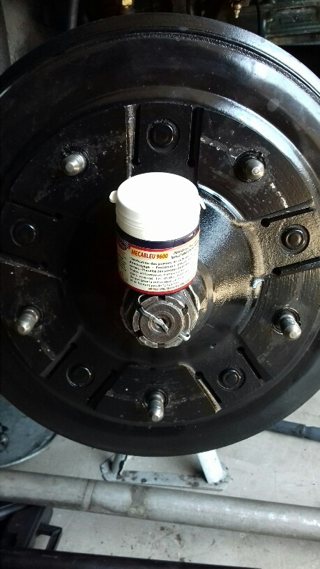

Bonsoir et merci pour vos commentaires bien utiles même si je ne suis pas rassuré.
Les roulements, ce sont les anciens roulements + entretoise et ils sont bien positionnés selon moi car la rainure de celui extérieur est bien à fleur comme elle l'était au moment du démontage. j'ai d'ailleurs bataillé pour bien les positionner.
Maintenant, je n'ai pas fait le test des portées du tambour sur les cardans et, je pense effectivement à ce problème Jean-Louis car j'ai l'impression d'être en butée de l'écrou sur le filetage... Mes transmissions sont celles que j'ai trouvées en bourse à Bergerac voici quelques années et il est possible que leurs portées soient usées...
Je viens de passer commande chez Restom pour du bleu, j'ai repris mes revues TU 119 et 120.
Question car je lis que le test au bleu est fait sur l'établi mais je peux bien tester cela (sans clavette naturellement) transmission installée ?

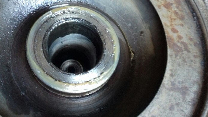

6 juillet 2019_1.jpg [ 125.41 Kio | Vu 8243 fois ]
Côté droit, bruit métallique quand je tourne à la main le tambour : on dirait qu'il frotte sur la flasque. je l'attrape à 2 mains et ça bouge. Je ne sais pas si c'est parque le tambour ne porte pas bien sur la transmission ou si ce sont mes roulements qui sont fichus... Je m'arrête là, il fait chaud et je demanderai demain l'avis des experts qui passent à la maison !

J'ai bien reçu de quoi tester mes ajustements mécaniques :

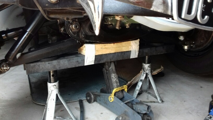

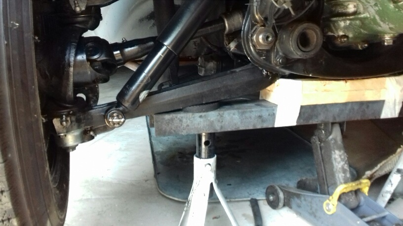

Personnellement, je ne soulèverais pas l'avant de la voiture sous le berceau !
Yann 30

Oui Yann mais ma planche en Pierre est rainurée et il y a des patins sous les bras. Sinon je veux bien t'acheter tes cales en bois !
Pierre
Les patins sous les bras, sont-ils en caoutchouc, en mousse ou en tissu ?
Pasque... La mousse tâche et les cales en bourre fusent !
Le caoutchouc, c'est super doux.
Le plastique c'est fantastique... :P :wink:
