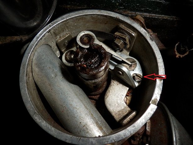

Je ne rouvre pas de post pour ce sujet maintes fois débattu.
Simplement je rencontre une petite difficulté : je ne vois actuellement pas comment démonter ma platine de vis platinées à cause de cette vis de réglage d'écartement (voir flèche rouge : fixation par en dessous ?). Le ressort est quant à lui dégagé (pas encore sur la photo).
Je ne souhaite pas tout démonter et tout dérégler.
Si vous avez une idée et aussi d'une référence de remplacement (on m'a indiqué Ducellier) ? Merci par avance.
