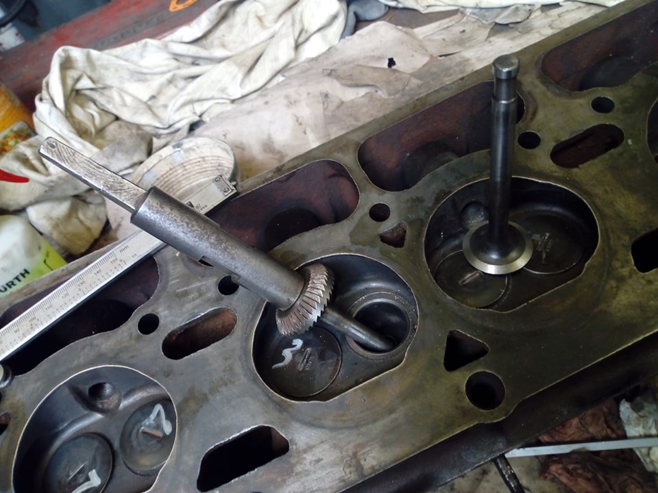

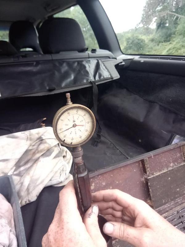

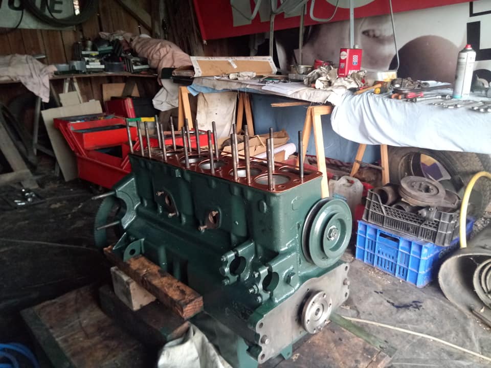

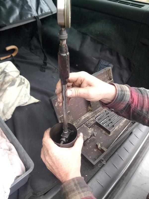

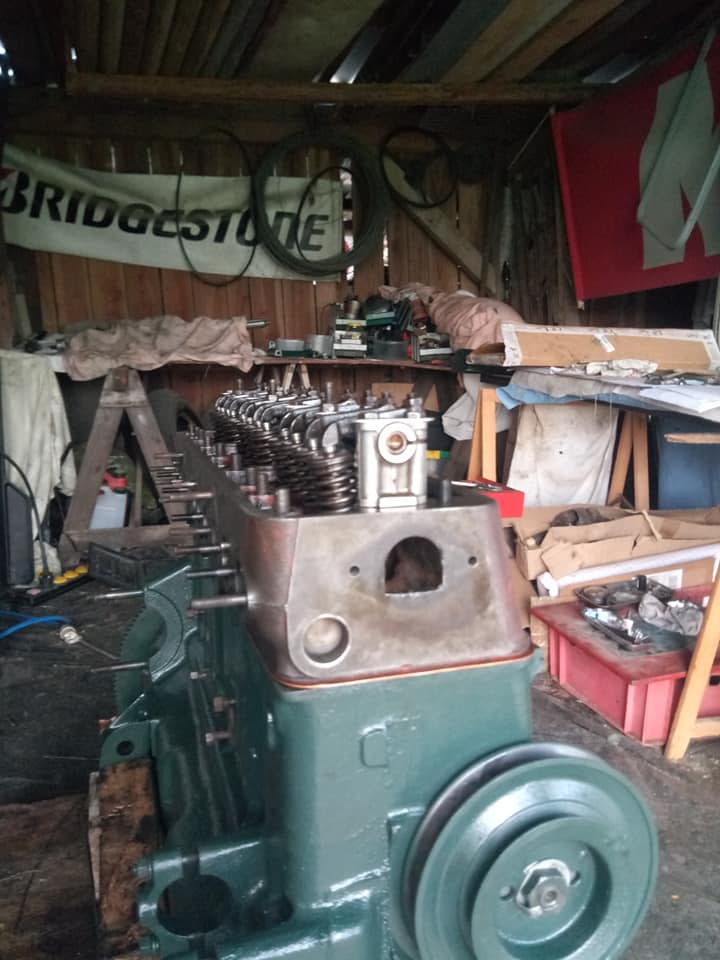

le moteur est passé entre les main d'un ami Jean Marc de la grande Ariégeoise pour vérifier les chemises, le régule des bielles, la culasse et les soupapes.
les chemises sont fatiguées, elles ont 7 centièmes de jeu les 6 donc pas bons.
on va mettent des pistons, chemises et axes de bielles en neuf.
Par contre vu que la régule sur les bielles est en très bon état je les garde, on les a passés au brunissoir et à l’équerrage.
La culasse a besoin d’être rectifié, elle a un petit jeu au centre de 1/10 .
les soupapes vont être simplement rodés vu leur état.
69920502-2689309404433191-1706226464719896576-n.jpg [ 53.91 Kio | Vu 11310 fois ]
70428396-2689309681099830-5601540551246610432-n.jpg [ 56.72 Kio | Vu 11282 fois ]
69744518-2689312714432860-1338672870154305536-n.jpg [ 6.6 Kio | Vu 11298 fois ]
70501952-2689311454432986-153545621997879296-n.jpg [ 71.45 Kio | Vu 11295 fois ]
69369841_517973268778453_1095737725912350720_n.jpg [ 136.81 Kio | Vu 11303 fois ]
Petite vidéo de la culasse en rodage ;)
https://www.facebook.com/31620573881392 ... 50253/?t=0
https://www.facebook.com/31620573881392 ... 43332/?t=0

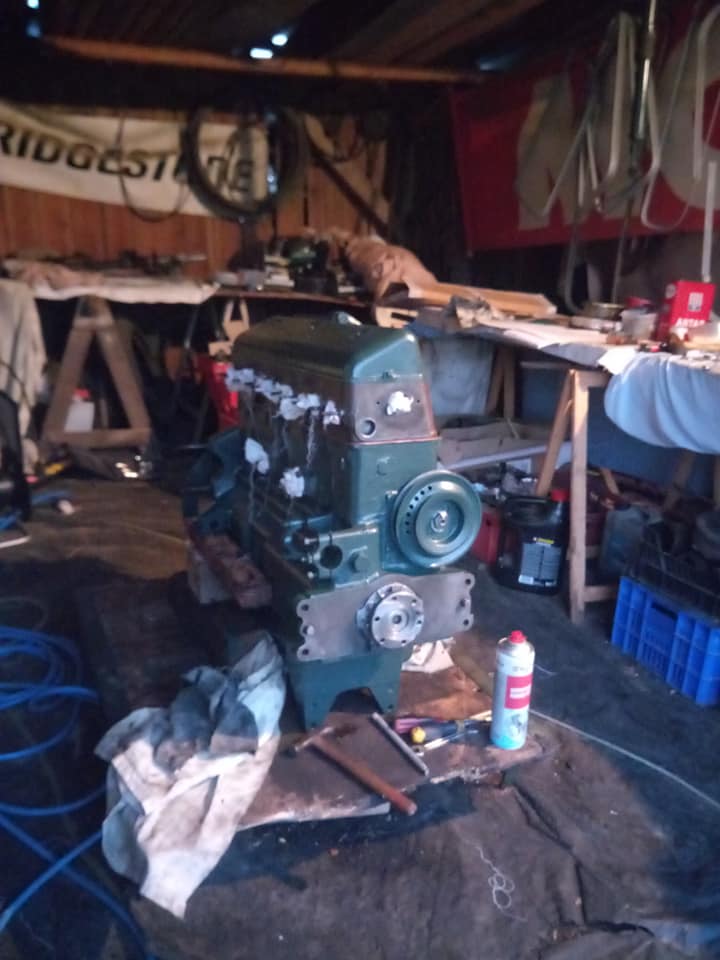

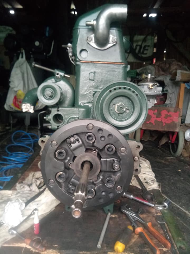

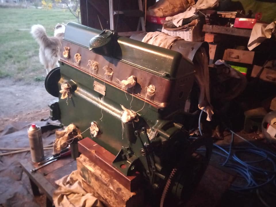

Remontage du moteur avec Alain
75429459_2792683377429126_3434627879948779520_n.jpg [ 80.47 Kio | Vu 11320 fois ]
74234624_2792683580762439_7529125275305508864_n.jpg [ 66.87 Kio | Vu 11310 fois ]
74358962_2792684244095706_8105019353918865408_n.jpg [ 56.93 Kio | Vu 11285 fois ]
73475172_2792684384095692_8457286051776430080_n.jpg [ 64.25 Kio | Vu 11371 fois ]
74927901_2803832472980883_2911538169381912576_n.jpg [ 64.69 Kio | Vu 11348 fois ]
Il me reste à démonter la pipe d’échappement qui est fendue de la pipe d’admission pour la remonter sur la nouvelle que j'ai prise chez un de nos fournisseurs
 Sujet du message: Re: Début de la restauration de la 15 Six ET
MessagePosté: Jeu 07 Nov, 2019- 11:52
Bon courage pour la suite.........surtout le démontage de la pipe d'admission....!!!!!!!

Concernant l'équerrage, comment cela se fait-il ? Je conçois bien qu'on vérifie cet équerrage mais comment fait-on pour le corriger au cas-où ?
(question stupide peut-être mais...)
MessagePosté: Jeu 07 Nov, 2019- 14:06
tu parles des bielles Claude ? Si oui ça se fait au comparateur et si problème on change les bagues :D Pour avoir travaillé sur ce beau moteur, c'est du lourd, une belle bête :shock: Ca change du 4 cylindres de la 11 surtout au niveau du poids.

jean-michel09 a écrit:
Merci Alain je vais essayé de faire ça proprement :mrgreen:
Les vis vont sûrement casser......chaleur plus rouille ne font pas bon ménage
De toutes façons le collecteur étant HS ce n'est pas très grave
Il manquera juste les chevrons sur les vis neuves.......mais pas de soucis on sera au moins deux dans ce cas là.....!!!!!!!
Moi mon collecteur est ressoudé........j'attend qu'il recasse pour le changer
Le plus difficile est de bien aligner les deux
Il me semble qu'Olivier a fait un bel article la dessus.

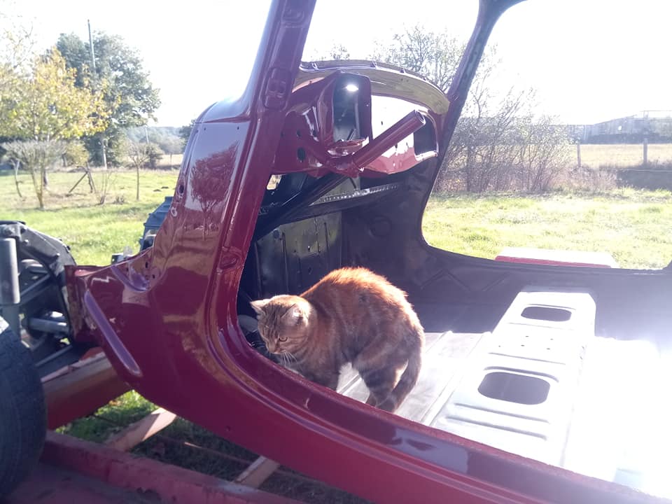

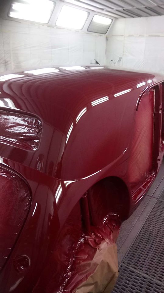

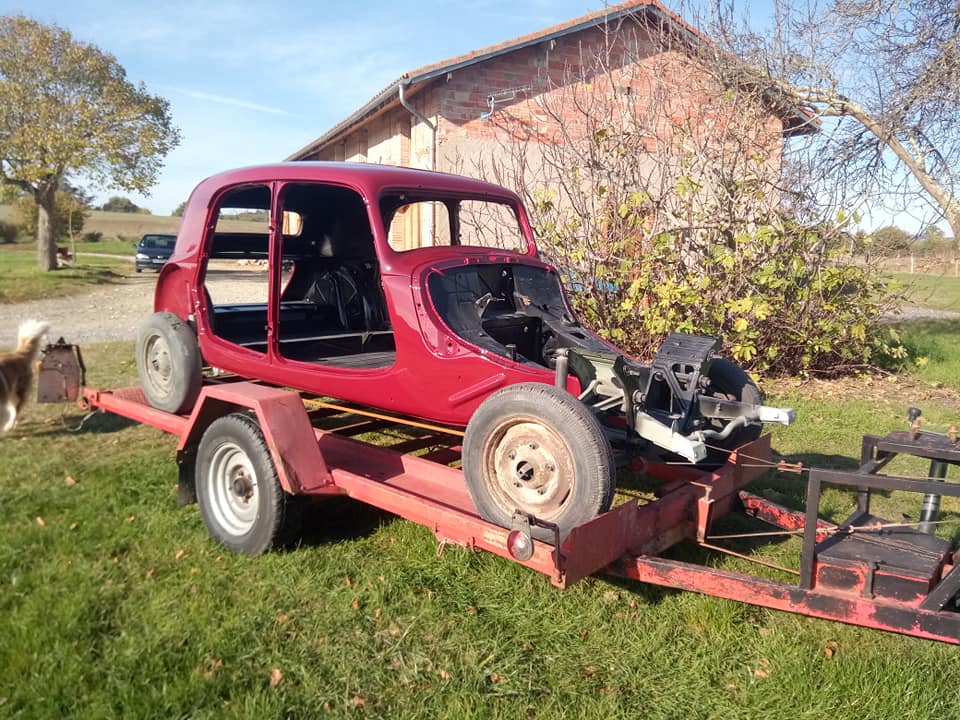

la caisse est de retour à la maison

il y en a un qui l'aime deja !!!

ouah!! Superbe sous ce rayon de soleil.
Le chat, il inspecte? Il a vu que l' arrondi de la tôle a été remis comme à l'origine? :P
MessagePosté: Mar 26 Nov, 2019- 00:18
trop belle :shock: Elle revient de loin cette 15 mais le résultat est TOP :D :wink:
