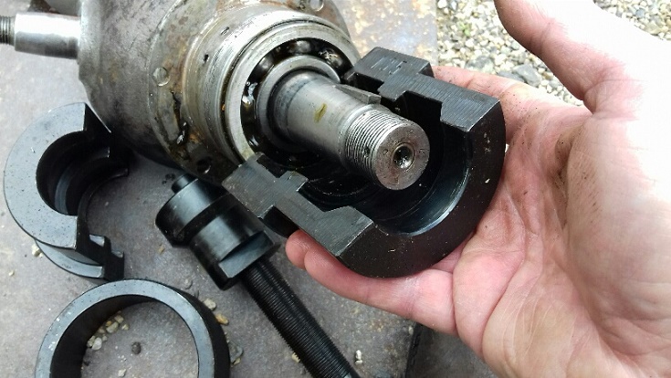

La suite des opérations après une matinée pluvieuse à la bourse de Pamiers avec Michel, Jean-Michel et Alain. Je sens que je vais filer chez Jean-Michel dès que j'aurai reçu mon nouveau pivot.
Mon cardan est bien sûr en force dans les roulements. je n'ose frapper. J'ai bien tenté un coup d'arrache 3 griffes avec l'écrou crénelé en place mais sans succès. Je voulais tenter de sortir le roulement extérieur avec l'arrache tambour censé aussi sortir ce dernier mais comment voulez-vous faire : le diamètre est loin de correspondre.

Je sens que je vais aller voir les copains le WE prochain !

Je vois mieux en photo et effectivement il faut sortir le roulement ext mais il te manque les griffes pour cela, ces griffes portent sur la collerette du roulement et sur cet outil griffe, tu remets l'arrache tambour pour l'extraire. J-MI à ces outils 8) sinon j'ai au besoin 8)
ensuite il faudra desserrer l'écrou devant le roulement arr pour sortir le cardan,c'est en regardant que je visualise et J-Mi a raison il y a bien un écrou entre les roulements il doit aussi avoir les bons outils pour ça :D Puis enlever les rotules sup et inf :wink:

Ah merci Alain je croyais avoir l'outil complet. J'ai le reste j'espère, je vais aller fouiller au fond du carton, je l'avais prêté mais pas de raison qu'il ne soit pas entier. J'ai aussi la clé pour l'écrou intérieur alors je devrais m'en sortir. Heureusement car mes transmissions ont du jeu :twisted: alors je vais démonter les 2 côtés pour les remplacer avec la paire que j'ai d'avance en stock.

Pour le roulement extérieur il te faut ces demie coquilles
 Sujet du message: Re: rotule inférieure 11 CV
MessagePosté: Dim 12 Mai, 2019- 19:55
Bien Alain, je cherchais une photos justement pour lui motrer :D
