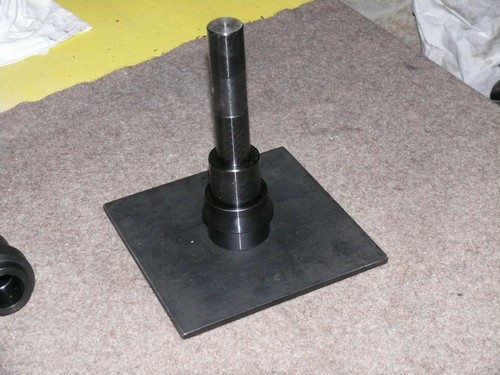

Bonjour, et bien voila j'ai reçu l'appareil de centrage de frein et en voici la photo.
Commentaire: réglage freins AV & AR
IMG00297-20111024-1831 - Copie.jpg [ 71.71 Kio | Vu 6008 fois ]
Je l'ai commandé jeudi après midi il a été expédié vendredi 21/11/11 au moment ou Laurent recevait son chèque en retour ????

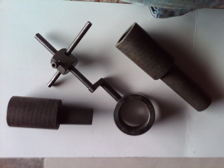

bonsoir a vous tous
Ce matin mon colis et arriver :P
du boulot ce weekend

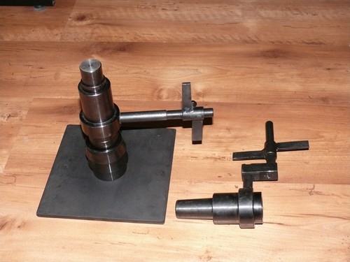

Bonsoir laurent,
...à quoi sert cette plaque carrée sous l'appareil de centrage pour freins arrières ?
 Sujet du message: Re: appareil de centrage de frein
MessagePosté: Ven 28 Oct, 2011- 21:16
Cette plaque sert à stabiliser l’ensemble du montage .
Pour l’AR, entre 11BL et 11B, le diamètre des roulements sont ici remplacé par des cuvettes coniques. Elles permettent de centrer le tambour tout en le maintenant en place le temps de mettre l’outil pour la cote. (sans cette plaque l’équilibre serait précaire. ) Surtout pour ceux qui travail sans filet. :lol: :lol:
Bonne soirée. :P

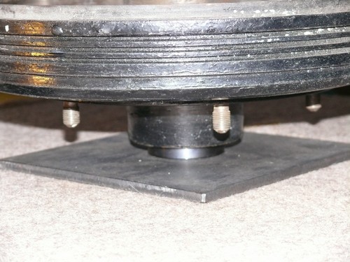

bonjour
Voila Pierre a quoi sa sert .
