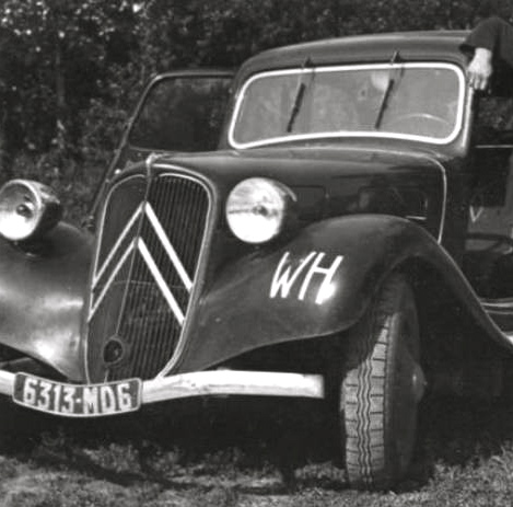

MessagePosté: Sam 28 Avr, 2012- 11:55
une autre photo d'époque pendant époque WWII
dessin pneu.jpg [ 105.91 Kio | Vu 5328 fois ]

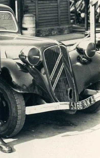

MessagePosté: Lun 30 Avr, 2012- 14:36
Une autre photo époque WWII
Pneu sur véhicule de prise.jpg [ 83.03 Kio | Vu 5217 fois ]
