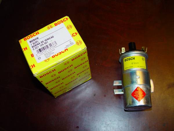

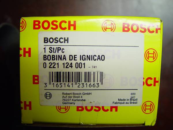

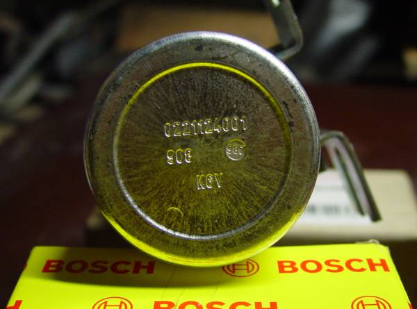

Au sujet de la bobine qui semble la plus appropriée aux 15 six tournant encore sous 6 volts, et vues les nombreuses copies plus ou moins conformes proposées sur le Net, je suis allé directement chez Bosch Suisse avec les références repérées sur les "authentiques"... soit la réf. No 0 221 101 003
Bosch a des tabelles de conversion vers les productions récentes et ont au catalogue une bobine 6v pour moteurs anciens de six à huit cylindres, et livrable de suite. Je précise qu'elle ne contient pas d'huile.
15_6-279.jpg [ 26.5 Kio | Vu 7246 fois ]
15_6-280.jpg [ 30.44 Kio | Vu 7244 fois ]
15_6-281.jpg [ 30.53 Kio | Vu 7276 fois ]
On voit ci-dessus qu'elle est fabriquée par Bosch au Brésil, comme l'était la bleue à l'époque.
Meilleures salutations
