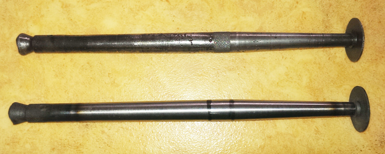

j'ai récupéré hier la tige de vérin refabriquée
Commentaire: en haut la vieille en bas la neuve ou le contraitre ché pu

MessagePosté: Sam 10 Aoû, 2013- 12:01
Ben si tu sais pu remonte la vielle :lol:
 Sujet du message: Re: Hydraulique
MessagePosté: Sam 10 Aoû, 2013- 12:04
Am Stram Gram..... :lol:
MessagePosté: Sam 10 Aoû, 2013- 12:51
Ho c'uila alors :roll: il me faut les deux
