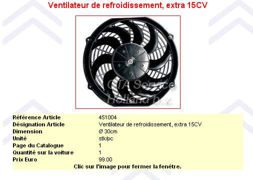

En fonction de ce qui se raconte autour de ce problème de chauffe, la solution retenue pour ma 15 est un montage à l'avant de ce type de ventilateur, livrable chez CTA :
Il faut ajouter un transfo 6-12v. de chez Conrad si on veut être optimal.
Commentaire: Ventilateur extra-plat 15cv
ventil15cv.jpg [ 26.56 Kio | Vu 10177 fois ]
PS : attention image ancienne, le prix TTC ne correspond plus...aujourd'hui, il est HT sur site.

Par contre, ce récurrent problème sur les 15cv avait trouvé un certain nombre de solutions mécaniques, autres que la chimie. J'ai vu quelque part (il faut que je recherche) qu'en plus d'un ventilateur additionnel, un fabricant Autrichien (sauf erreur), propose un remplacement de la pompe à eau par un modèle à entrainement électrique, indépendant des tours moteurs. Avantage avancé, l'accélération du fluide dans le circuit.
J'imagine, par contre qu'une dynamo finira par avoir de la peine à alimenter tout çà...on n'en finit plus !

Pompe a eau électrique, j'y ai pensé aussi, mais il n'y avait pas des radiateurs spéciaux pour les pays chauds comme pour les 11 CV ?
mais si on va par là, carter sec, pompe a huile électrique....etc

Pour la température, je confirme la pompe électrique et le ventilateur sont 2 bons moyens. J'ai les deux et le ventilateur n'empêche pas l'air de passer, il tourne seul avec la vitesse.
