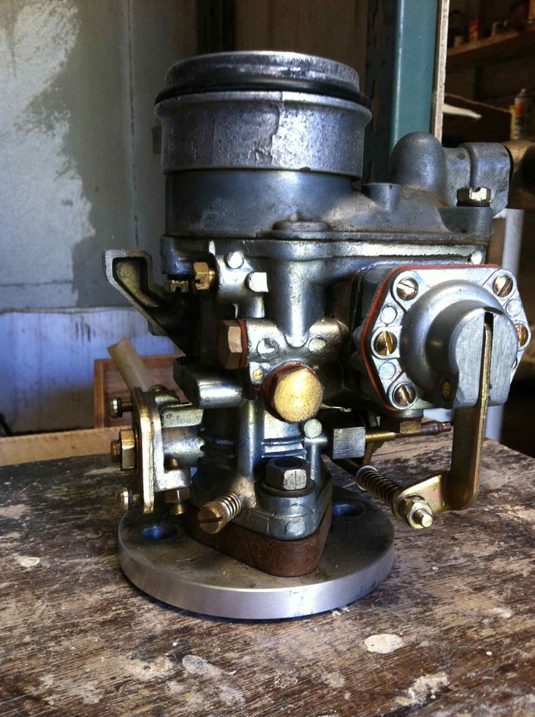

Apparemment, tous les types de collecteur ont des trous pour fixer le filtre à air. Moi j'en ai un qui n'a pas de trou ??? pourquoi

C'est tout à fait normal, puisqu'il est après juin 55 pour les carbu des moteurs 11D. Ceux pour les moteurs Perfo avaient 1 taraudage de chaque coté.
Sur mes explications précédantes j'y rajoute en bleu une modif.
jean-louis gargot a écrit:
Collecteur d’ADM : 481 480 pour carbu de 32 : monté depuis avril 50.jusqu'en juin 55
En rose 2 trous taraudé à 8 X 125. entraxe de 60 mm.
En vert 4 2 trous taraudé à 6 X 100.2 1 de chaque cotés.
En bleu 1 trou taraudé à 10 X 100. pour l’écoulement du trop d’essence.
Il serait bien de donner la référence du collecteur, moulé et généralement bien visible.
Ca permet une bonne identification .
Bonne soirée.
J-L.

Donc si je comprends bien je dois percer un trou de chaque côté alors !!

Salut à tous
Ma pipe d'admission de juillet 1939 a le numéro 453084
Concernant le montage du 32 PBIC sur cette pipe, et aussi pour garder le filtre à air d'origine sans qu'il touche, le précédent propriétaire avait fait le montage que vous voyez sur la photo.
