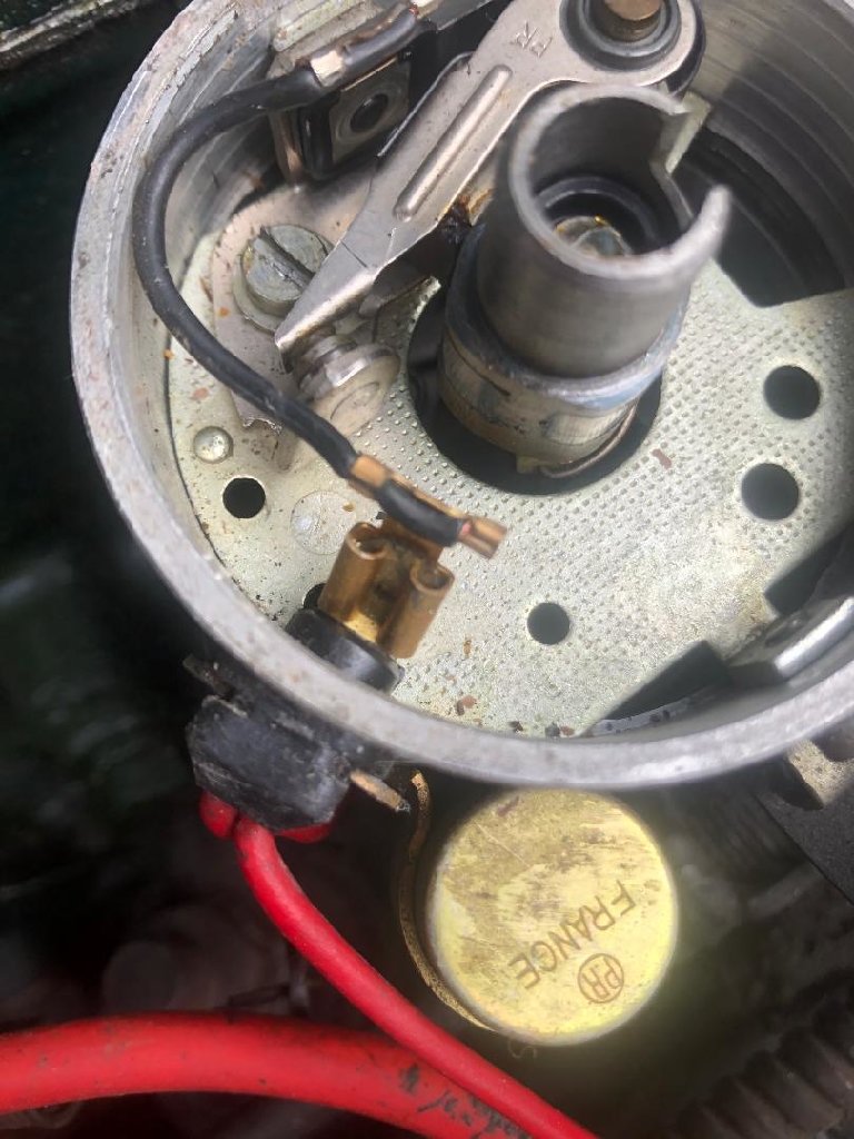

Hello Leoparis ,je t´ai repondu le ven 22/03 tu as lu??
Faudrait mettre une photo de l´allumeur ouvert (sans la tête)...merci

si tu parles du petit boitier a droite dans ta 403 oui c'est ce que j'ai monté sur ma trac. il y en a de differentes marques en 6 ou 12v. personellement j'ai posé un GAMMATRONIX en 12v ça demarre super et ça preserve de l'usure prematurée des rupteurs. en fait l'allumage devient transistorisé donc plus besoin de condensateur.

je t'envoie aussi une photo de mon allumeur

ALLUMEUR.jpg [ 106.25 Kio | Vu 276 fois ]
