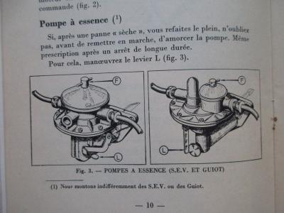

emmanuel a écrit:
J ai oublier un truc , quel pompe a essence étais monter sur une 11bl de 49 ??? :D
Citroën montait indépendamment les pompes à essence de marque SEV ou Guiot, dans les années 50, suivant les approvisionnements de ses fournisseurs.
IMG_3010.JPG [ 19.46 Kio | Vu 9407 fois ]

OK , merci , ça reste assez facile a trouver en plus .
