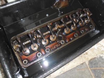

Merci de la réponse ..
Le démontage est il impératif ? ou démonter le carter pour contrôler l'état est suffisant..
Pour le modèle perfo ,est il rare ou courant ( suis néophyte).
j'ai constaté avant démontage que quelques ressorts intérieurs étaient cassés......
la culasse est en trempage dans le pétrole...
culasse trempage.jpg [ 23.11 Kio | Vu 7187 fois ]

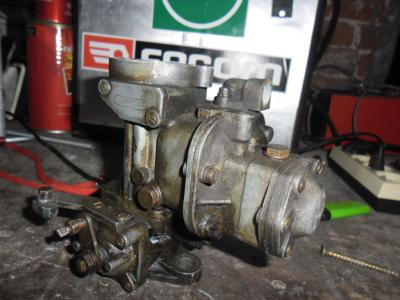

Voici une photo du carburateur Solex , également dans le bain...
carbu.jpg [ 21.86 Kio | Vu 7191 fois ]

Le problème c'est que déposer le carter sur une légère est une telle galère qu'il vaut mieux déposer le moteur.
De plus le joint de carter est pincé sous les chapeaux de paliers donc cela va impliquer au moins leur desserrage avec celui de derrière qui est pris avec le carter de distribution ... si tu veux voir comme c'est monté, regarde ici : viewtopic.php?f=10&t=4570
Tu peux bien sûr prendre le risque de ne faire que la culasse avec un bon rinçage moteur mais après ??? ça peux passer comme pas ....
Le carbu c'est le bon modèle, Solex 35 FPAI

Honnêtement tu peux essayer de le rincer à l'huile neuve mélangée avec un peu de pétrole mais le risque de devoir redémonter est bien réel.
Au mieux ça te coûte un joint de culasse et quelques heures de boulot et quelques litres d'huile, au pire un embiellage avec tout ce qui s'ensuit ....
Comme je l'ai dit plus haut avec les culots de bougies rapportés, ce moteur est certainement bien usé. Dépôts importants, ressorts de soupapes cassés, etc...
Regarde bien tes hauts de chemises, s'il y a un talon ça confirmera que le moteur est usé et qu'il consomme beaucoup d'huile.

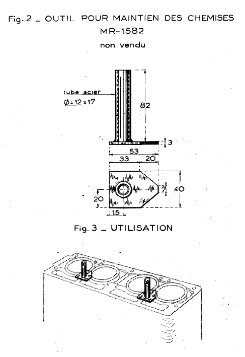

En parlant de chemises, il faut les bloquer afin d'éviter qu'elles bougent lorsque tu fait tourner le vilebrequin.

Pour bloquer les chemises , un outil maison je suppose ... :roll:
Ceci
MR-1582.PNG [ 31.86 Kio | Vu 7315 fois ]
Il faut absolument te procurer un Dictionnaire des Réparations, indispensable dans tout atelier où il y a une Traction.

merci , je vais donc fabriquer cet outil...
Pour le dico , ou puis je me le procurer ?

- Pour bloquer tes chemises, des vis de 10 avec des rondelles larges
- pour le dico, Franssen ou Internet
