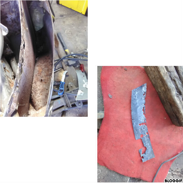

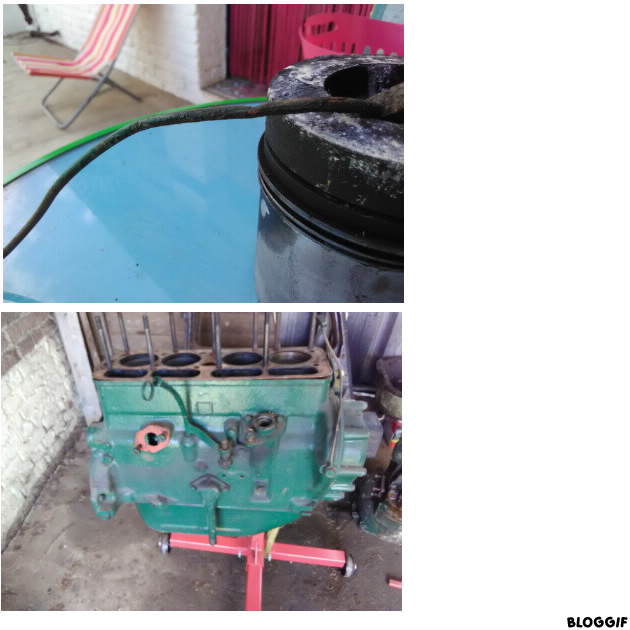

je sais pourquoi la rampe est morte car le tuyau d'arrivé d'huile,pincé et bouché
bloggif_5f268b9452789.jpg [ 71.37 Kio | Vu 7011 fois ]

Même sans ça l'axe est très souvent usé. Dépose les 2 pastilles et tu verras ce qu'il y a à l'intérieur.
Je vois que la jauge à huile n'est pas le bon modèle, tu as une jauge plate avec tube de guidage. Il devrait y avoir une jauge rigide directement dans le bloc.

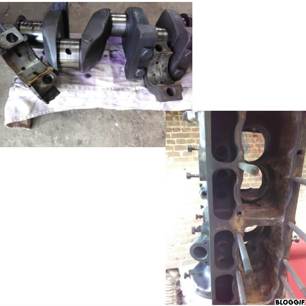

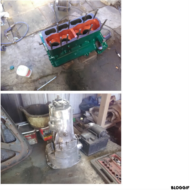

bon pour le vilebrequin c'est pas terrible je vais voir un rectifieur car je vais mettre des bielles de 11d
pour les chemises ,pistons rien a dire nickel

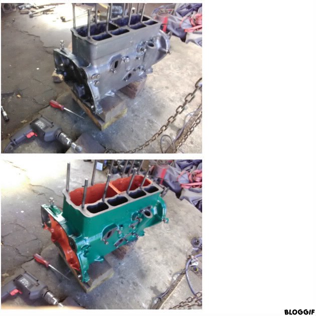

Voilà c'est propre reste à trouver les bielles
j'ai une question de quel couleur la boite,noir,verte ou noir et verte :mrgreen:

MessagePosté: Mar 04 Aoû, 2020- 19:15
Messages: 382
Vaste d'ébat que la couleur de la boite :lol: , perso c'est peinture noire satinée , mais il y a des aficionados du vert :wink: .

Si cela n'a pas déjà été fait, il faut déposer tous les bouchons du circuit d'huile et passer des écouvillons pour tout nettoyer.
D'origine les boites sont noires et les cloches vert moteur.

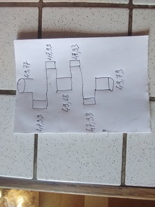

voilà le cotes du vilebrequin
bloggif_5f2d28edd1ae5.jpeg [ 28.4 Kio | Vu 6700 fois ]

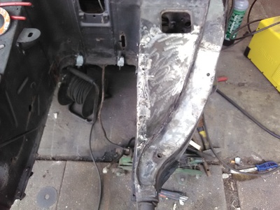

J'ai commencé la carrosserie et j'ai trouvé des bielles de 11d,je prendrais des photos pour des questions
bon je suis pas un rapide mais ça avance
bloggif_5f36b9d26c44a.jpg [ 81.24 Kio | Vu 6652 fois ]
bloggif_5f36ba386abc2.jpeg [ 72.48 Kio | Vu 6651 fois ]

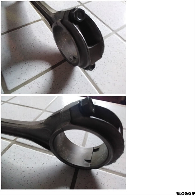

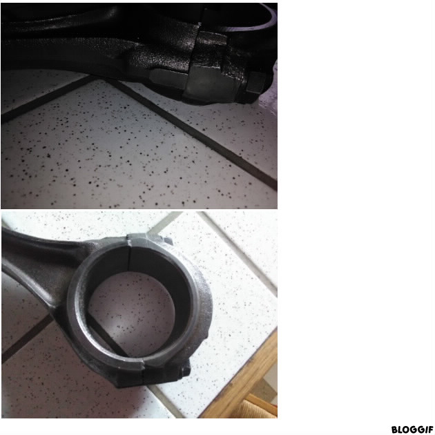

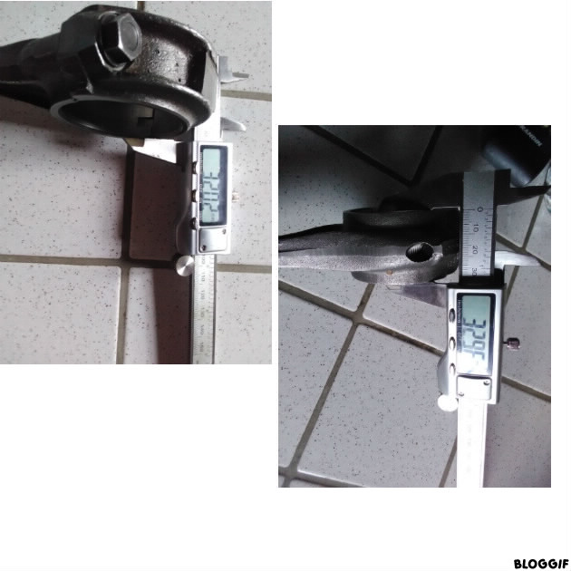

un souci car j'ai jamais vu des bielles qui ne s'aligne pas sur le coté et qu'ils n'ont pas tout à fait la même épaisseur
je vous laisse voir
bloggif_5f36c28ac0e0e.jpg [ 63.7 Kio | Vu 6636 fois ]
bloggif_5f36c241623c8.jpg [ 59.66 Kio | Vu 6661 fois ]
bloggif_5f36c1690372c.jpg [ 59.75 Kio | Vu 6675 fois ]
lionel heureux d'être la
 Sujet du message: Re: problème trop de joues d'ailes
MessagePosté: Ven 14 Aoû, 2020- 21:33
Messages: 1239

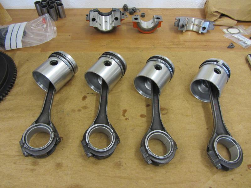

Oui, c'est normal, le chapeau est moins large que la tête. 32.98 mm c'est parfait !
Tu peux t'en rendre compte sur cette photo.
Pistons 1.jpg [ 66.36 Kio | Vu 6723 fois ]
