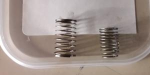

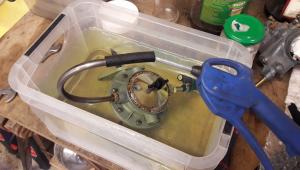

Et montage du kit de réparation pompe à essence SEV et essai étanchéité ( deux constatations le joint de couvercle est légèrement trop grand en diamètre extérieur ( et sans renfort métallique ) et les deux ressorts de clapet identiques ? alors qu'il y a deux diamètres différents .
imgserver.php200.200.jpg [ 11.81 Kio | Vu 9332 fois ]
Voila se que j'ai démonté de ma pompe .
imgserver.php 987654.jpg [ 5.78 Kio | Vu 9336 fois ]
Et le kit est livré avec deux ressorts comme celui de gauche

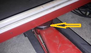

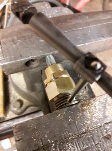

Ce matin fabrication de l'outil MR-3300-110 du dictionnaire des réparations .
Très beau ton outil Marc. C'est bien celui pour lever l'arrière ? Moi j'ai fait sans avec une poutre mais c'est risqué il parrait
 Sujet du message: Re: La Noiraude en restauration .
MessagePosté: Ven 31 Juil, 2020- 16:01
Messages: 382
Oui pour lever l'arrière , pas bien compliqué à fabriquer un morceau de U et du bois de récupération huit vis et un coup de peinture histoire de faire sérieux :wink:
Marc

Du coup j'ai fait une petite amélioration à l'outil en lui greffant une cloche de variateur de Mobylette que j'ai modifié de diamètre 110 m/m correspondant au patin du cric Facom , comme ça l'outil tient bien en place , et question levage c'est parfait .
imgserver.php bggtyyy.jpg [ 18.4 Kio | Vu 9335 fois ]
Marc

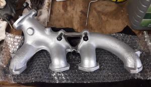

Travaux du jour et peinture cuite au four Bio en extérieur à 38,5° .
imgserver.php951.jpg [ 11.9 Kio | Vu 9275 fois ]
Peinture réalisée sans trucage :lol:

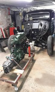

Bonjour à tous ,

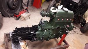

Des nouvelles de la Noiraude ,
Le groupe moteur / boite est de retour de La Tâche pour la suite des opérations , un grand merci à Jean Christophe pour ses compétences professionnelle ainsi que son accueil .
Quelques photos ,

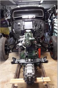

imgserver.php 111.jpg [ 20.94 Kio | Vu 9109 fois ]

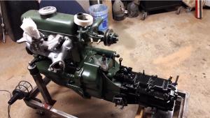

imgserver.php2222.jpg [ 13.91 Kio | Vu 9105 fois ]

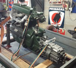

imgserver.php3333.jpg [ 16.17 Kio | Vu 9136 fois ]
Marc

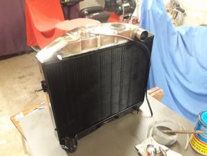

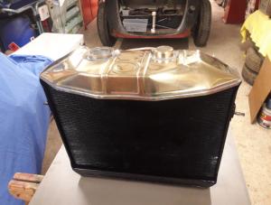

Aujourd'hui c'est barbouille du radiateur que j'avais stocké depuis un moment ,radiateur qui à été restauré par un professionnel , donc je me suis appliqué de lui faire une belle peinture noire et d'astiquer le couvercle supérieur en laiton , il me semble qu'il devrait être peint en noire mais comme j'ai l'ai toujours connu sans peinture il restera brut de laiton en plus c'est joli :wink: .
imgserver.php 1.jpg [ 12.14 Kio | Vu 8803 fois ]
imgserver.php 2.jpg [ 12.12 Kio | Vu 8816 fois ]
Marc
MessagePosté: Dim 11 Oct, 2020- 15:39
Messages: 1239
C'est bien, comme ça tu pourras astiquer les cuivres comme sur un ancêtre. :D

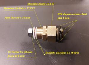

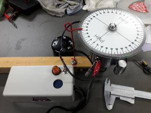

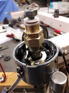

Réalisation d'une douille pour mettre en place le disque de contrôle pour les valeurs angulaire .
imgserver.php 1.jpg [ 13.81 Kio | Vu 8643 fois ]
imgserver.php 1.jpg [ 14.54 Kio | Vu 8619 fois ]
imgserver.php 2.jpg [ 9.29 Kio | Vu 8648 fois ]
Les dimensions pour ceux que ça intéresses.
imgserver.php 3.jpg [ 12.09 Kio | Vu 8679 fois ]
Réglage des vis contrôle est effectué au Préciphone .
Merci à Olivier pour les infos sur son blog :wink: .

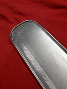

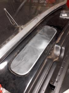

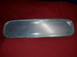

fabrication d'une trappe neuve l'ancienne avait vécue ,
imgserver.php 3.jpg [ 12.22 Kio | Vu 8481 fois ]
imgserver.php 1.jpg [ 8.31 Kio | Vu 8455 fois ]
imgserver.php 2.jpg [ 5.57 Kio | Vu 8447 fois ]
Marc
MessagePosté: Jeu 12 Nov, 2020- 22:26
Messages: 1239
Tu as des talents de tôlier formeur 8) Bravo, belle pièce !
