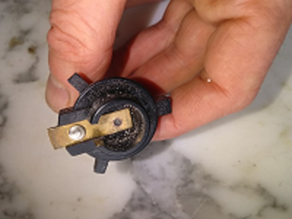

La question subsidiaire: je joins une photo de mon rotor. Il me semble usé, comme piqué. A remplacer?

et voici la photo
rotor.jpg [ 53.46 Kio | Vu 7370 fois ]

(Ton rotor à l'air ok, selon moi...)
