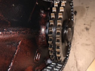

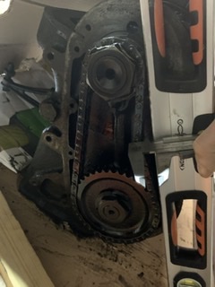

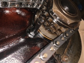

Flèche pas loin de 12mm + photos roues dentées, dites moi ce que vous en pensez ?
5EA760A0-A24E-41B7-812C-5331A076258F.jpeg [ 26.6 Kio | Vu 6323 fois ]
0C7467E6-E2FB-4B57-98D9-2201F361884F.jpeg [ 34.93 Kio | Vu 6287 fois ]
B5B19F63-4CD8-48C5-B266-29398F74A2F9.jpeg [ 26.56 Kio | Vu 6309 fois ]
 Sujet du message: Re: Chgt boîte et démontage moteur
MessagePosté: Lun 24 Fév, 2020- 00:25
pour info, quand tu montes une chaine neuve,,tu n'as pas de jeu du tout, elle est tendue directement à la pose, donc change là pour ne plus y revenir :wink:

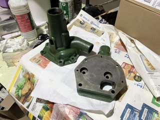

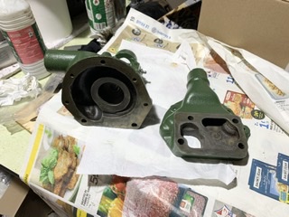

Bon je n’arrive toujours pas à dévisser mes chapeaux de bielles, même avec une bonne clé et où une bonne douille. Ça commence à riper et ça m’abîme la tête de la vis. Pour moi il y a trop de jeu avec la douille ou la clé en 12, le 11 ne passe pas.
En attendant de trouver une autre solution de dévissage... je nettoie le reste. La pompe à eau méritait un grand coup de derouilllage, le rouille va profond sans cette fonte... j’ai gratté le maximum avec différentes brosses métalliques sur perceuse, ensuite le restant avec de l’acide et ensuite un nettoyage en solution basique pour arrêter la réaction. Séchage-peinture. Le résultat est bon, par contre sur les faces de joint et l’intérieur de la pompe, quel revêtement y appliquer pour éviter la re-rouille ? Je vais un peu rectifier les surface pour éliminer les derniers cratères.
026EAA07-7590-4EA9-90C8-1A743B63BD17.jpeg [ 38.43 Kio | Vu 6102 fois ]
5B0F9E5E-C184-44BE-8527-24DFB97A76F3.jpeg [ 37.05 Kio | Vu 6173 fois ]
MessagePosté: Ven 28 Fév, 2020- 19:18
il te faut une bonne douille 6 pans, tu tapes un peu sur la vis pour la faire résonner avant :D :wink:
MessagePosté: Ven 28 Fév, 2020- 20:40
Messages: 457
J’ai bien essayé la manipulation avec douille ou clé à pipe et 6 pans...
Je les mets au congèlo et la vis, je vais taper et la faire chauffer un peu, quand même ça devrait venir ! Pas possible que ça soit grippé!!!
