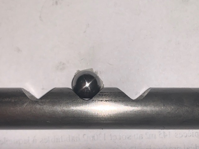

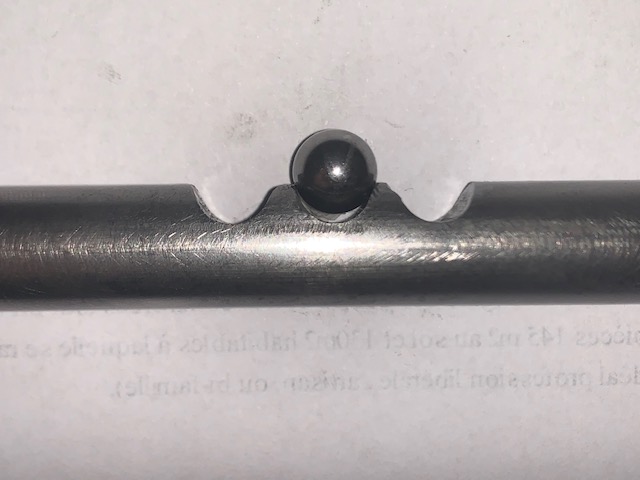

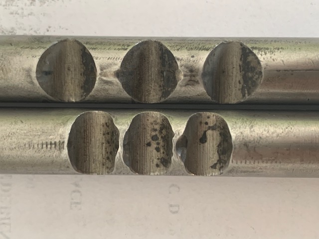

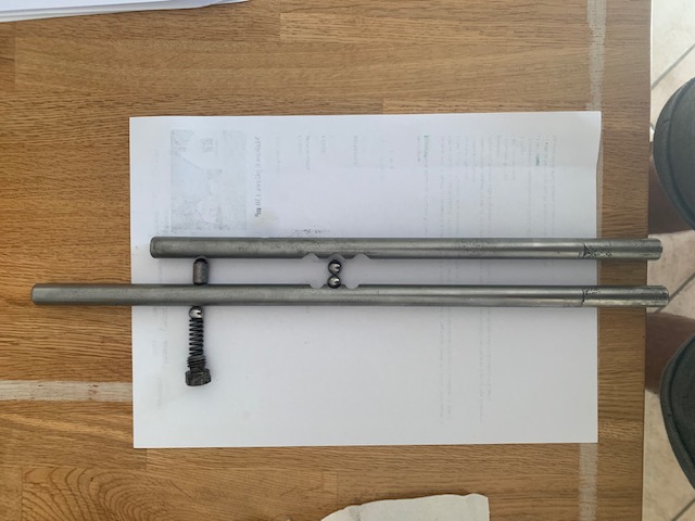

J’ai démonté le couvercle de boîte avec le mécanisme de billes, diverses photos avec explications et questions.
Les billes font toutes 9,5mm de diamètre ainsi que le petit bonhomme de sécurité. (Ce n’est en fait pas vraiment quatre bille.
Photo 1 : montage sans couvercle, à gauche axe 2-3 à droite axe A-1. je me demande de l’utilité de la ville montée avec vis et ressort, elle ne va dans aucune gorge et se contente de rouler sur l’axe 2-3. Le bonhomme de sécurité c’est très clair, il va éviter qu’un des deux axe bouge ou s’engage quand l’autre est déjà engagé.
Photo 2 : détails sur gorge de verrouillage des deux billes. À gauche axe 2-3 à droite axe A-1. On voit nettement la différence d’usure mais aussi ce qui me paraît étrange c’est la différence de taille des gorges et les formes.
Photo 3 : axe 2-3, la bille de verrouillage ne va pas au fond de la gorge et cela est impossible car le diamètre de la gorge est plus petit que la bille.
Photo 4 : axe A-1, la bille va bien au fond de la gorge.
Constat : au delà de l’usure des axes les diamètres des gorges sont vraiment différents. Axe 2-3 le diamètre est entre 8,5 et 9mm profondeur 4,5mm. La bille de 9,5mm ne peut aller mécaniquement au fond de la gorge. Axe A-1 la forme est en fait différente, c’est plutôt un V, ouverture 11.5mm angle de 45 degrés et profondeur 4,5mm.
L’un de vous a t’il déjà vu ces axes démontés et ces détails ? D’apres Vous cela est valable ou j’ai des axes bricolés ?
Je pense envoyer l’axe 2-3 en soudure laser pour reprendre ensuite la forme, mais laquelle, je conserve la gorge ronde ou je mets les gorge en V ?
PS : Les gorges des deux axes qui accueillent le bonhomme de sécurité sont identiques, diamètre 9,5mm+ mais profondeur 2,5

la forme doit etre en V

Ok donc si je reproduis le V pour l’axe 2-3 alors je dois ouvrir à la fraise ou à la lime et non ressouder !
Ces axes c’est fait en acier à ferrer les ânes, c’est doux comme tout ;-)
Je me demande comment les ingénieurs Citroën ont pu choisir ce couple matière, bille tellement dure, axe tellement tendre. Ne parlons pas de bagues absentes pour le coulissage des axes dans l’alu ;-) l’alu ça grippe, c’est tendre ça s’use, ok mais il y a de l’huile ! Ou la mise à l’air sur le dessus du capot...
Z’ont pas été un peu rapide chez Citroën ;-) ?

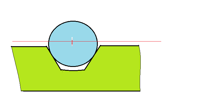

bille.png [ 5.51 Kio | Vu 11863 fois ]
le logement de la bille est en V justement pour permettre une translation de l axe, dans un logement rond pas de mouvement de translation possible puisque bien coincée au fond la bille ne pourra jamais laisser l axe coulisser pour se loger dans le creux suivant; elle se postionne dans le creux et reste juste au dessus de son plus grand diametre

Au début j’ai eu la même démarche mécanique et c’est pour cela que j’ai posé la question du profil de gorge. Le profil en V fonctionne très bien sur l’axe A-1, mais il n’y a pas de synchronisation.
Sur l’axe 2-3 ici il y a un profil rond mais la bille ne va pas jusqu’au fond car le diamètre est plus petit que celui de la bille.
De toutes les manières et quelque soit le profil le contact est : deux points. Donc l’usure ne m’étonne même pas....
Tout cela dit, et en poussant un peu la réflexion, la vitesse saute déjà, si j’usine un profil en V la bille aura d’autant plus de facilité à glisser /se désengager, non ? D’ailleurs l’usure a plus ou moins créé ce profil en V. En plus comme sur l’axe 2-3 les gorges sont plus rapprochées je ne peux pas du tout recréer le profil de l’axe A-1 à 45 degrés.
J’ai une autre théorie, le ressort du verrouillage couplé à l’embrayage est peut être affaibli ??
J’aimerais vraiment éclaircir ce problème de profil de gorge et avoir un modèle d’un autre capot de boîte avec des côtes si possible !

Et tu as vu le profil des gorges est rond sur l’axe 2-3 !! Il doit y avoir tout de même un angle de chasse ou une dépouille suffisante pour que la bille s’extrait. Les pièces sont envoyées pour soudure laser chez mon outilleurs de toute façon, ça va lui prendre 15min, il me doit bien ce service ;-)
Je me tâte à lui demander un traitement de dureté des axes en même temps :idea:
