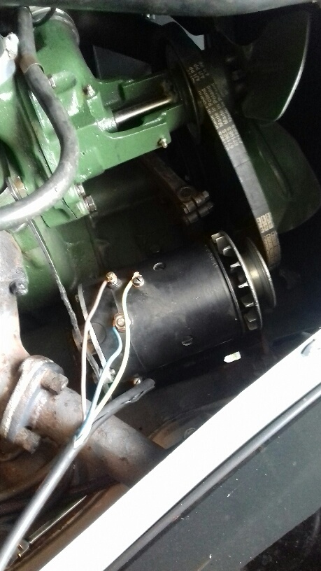

- Enfin la dynamo ne charge pas ! :evil: En effet, je voyais bien que l'ampèremètre ne va pas plus haut que 0. De plus, quand je débranche le + batterie moteur tournant, la voiture cale alors que le moteur devrait continuer de tourner, alimenté par la dynamo pour l'allumage.
Alors aujourd'hui j'écarte la courroie
10 juin 2018_3.jpg [ 119.67 Kio | Vu 7274 fois ]

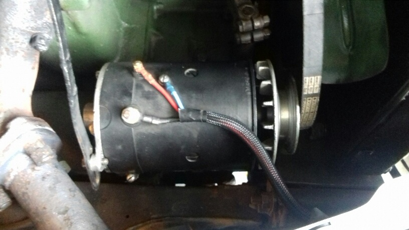

Je relie les 2 petites bornes avec un fil électrique vers le -. Je branche la grosse borne sur le + batterie et la dynamo se met à tourner en moteur. Selon moi elle est donc OK.
10 juin 2018_2.jpg [ 133.98 Kio | Vu 7217 fois ]

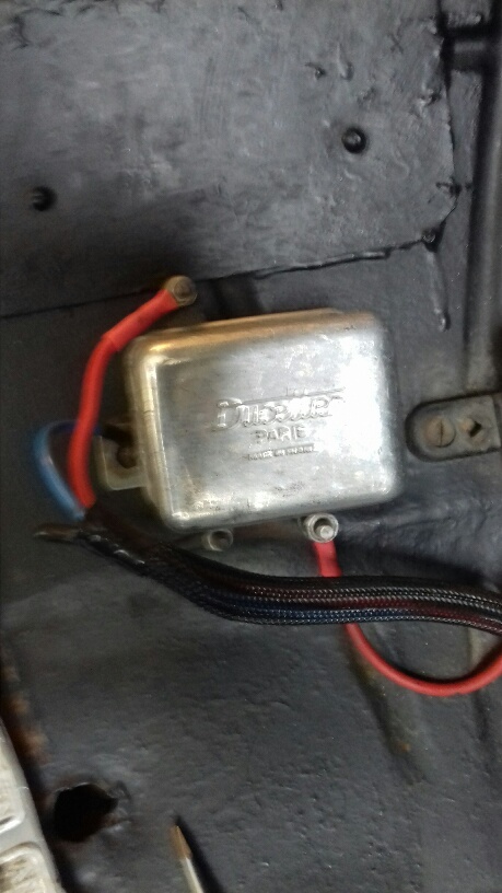

Le problème doit ENCORE venir du régulateur !
10 juin 2018.jpg [ 118.07 Kio | Vu 7273 fois ]
J'avais eu le problème voici quelques années. J'avais nettoyé, changé les charbons et testé ma dynamo et un jour étant tombé sur un lot de régulateurs, j'avais installé celui là sur la voiture et tout semblait marcher jusqu'à aujourd'hui... Toutefois, n'arrivant pas à mettre la main sur mon multimètre je n'ai pas pu tester les connexions de mes fils... On verra WE prochain maintenant.

Effectivement, ta dynamo peut tourner en moteur mais ne rien débiter :( tu pourras la tester avec un voltmètre par la suite. regarde aussi et soigne les masses.

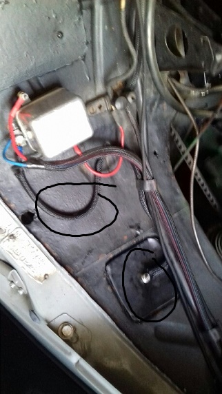

Alain tu avais raison : ni mon régulateur ni ma dynamo ne sont en cause, simplement une bonne masse !
J'ai donc vérifié cela au multimètre et rajouté un fil de la caisse au régulateur et, cela fonctionne !

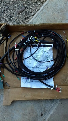

Sinon hier après midi nous avons refait le monde à Calmont chez Alain avec Jean-Michel autour d'un café, merci pour l'accueil Sylvie et Alain, et nous avons convenu que les journées mécaniques entre copains manquent : et des comptes rendus sur la revue TU d'ailleurs ! Alors les copains si vous êtres d'accord (après la véranda de Michel) ne pourrait-on pas se prévoir une journée à la maison chez moi ? L'invitation n'est pas innocente car j'ai un faisceau avant à changer (il est prêt à poser) et d'ailleurs mon ami Olivier à Paris attend l'ancien.
