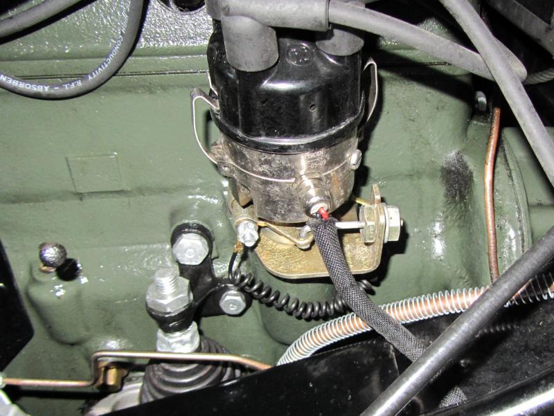

Le fil bleu sur le bouton vert .... arrêtez de bricoler .... :roll: les composants électroniques supportent très mal les inversions de polarité.
Il y a deux types d'allumeurs "123 Ignition" ceux conçus pour les véhicules avec le négatif à la masse, la plupart des autos.
Et ceux avec l'option positif à la masse pour les véhicules anglo-saxons, ils ont un fil supplémentaire (bleu).
Sur le 123 classic, il faut brancher le fil rouge à la borne BAT (+ contact ou 15)de la bobine et le fil noir à la borne RUP (ou -).
Il faut impérativement ajouter un câble de masse entre l'allumeur et le moteur, tout comme sur l'allumage à rupteur. (voir photo)
Le ré-emboitage ne donne pas un raccordement fiable, c'est plein de jeu et la masse est aléatoire.

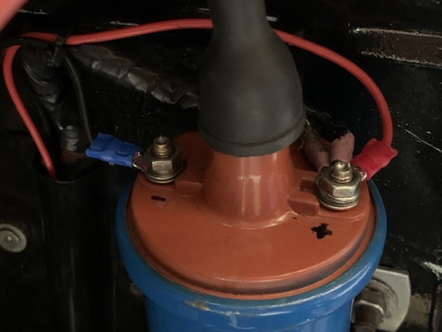

Voici le seul branchement qui fonctionne avec cet allumage 123
Un seul fil noir connecté sur le - de la bobine ( le seul fil noir de l’allumeur) le reste des trois fils sur le plus de la bobine le fil rouge de l’allumeur et deux fils du faisceau d’origine.
A l’origine c’était 2 fils du faisceau d’origine sur le - de la bobine et un fil sur le + de la bobine condo de l’allumeur mécanique.
J’en déduit que maintenant la masse est bien au négatif et que le branchement est correct. Et que le precedent “mécano” avait mal branché ? Mais ça fonctionnait avec l’allumeur mécanique.
Sans réfléchir j’avais tout remonté comme j’avais démonté en faisant confiance. Partant du principe que ça fonctionnait.
Je suis loins d’être expert électrique et électronique...

Oui c'est bien ce que j'avais compris et marqué :D Ca fonctionne c'est le principal et merci Pierre car je ne connaissait l'autre branchement :wink:
