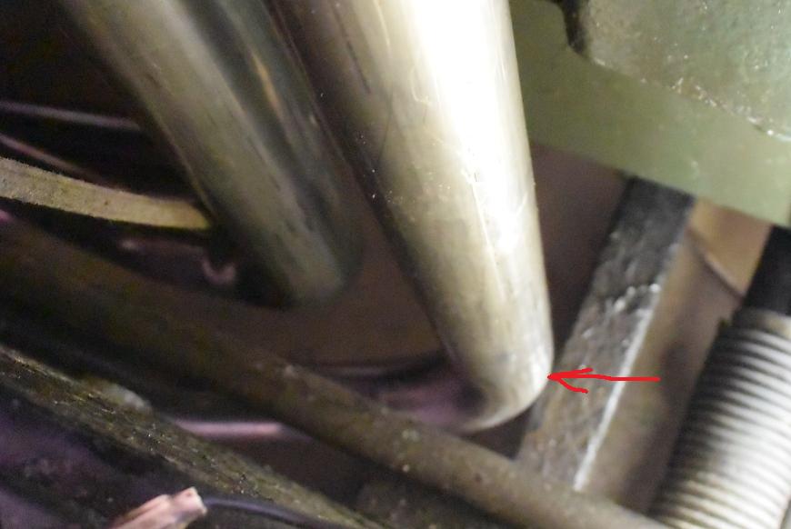

Nouvel essai de montage cet apres midi.
Le coude AV passe beaucoup trop pres de la traverse......environ 5mm

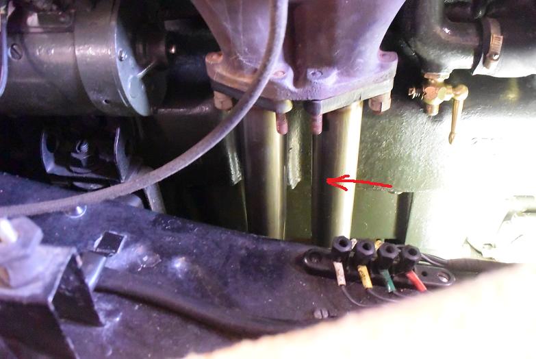

Platine mal soudée ou mauvais cintre, les deux coudes ne sont pas parallèles
DSC_1501A.jpg [ 88.14 Kio | Vu 8249 fois ]

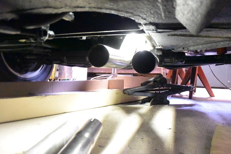

Consequence, les sorties des deux coudes ne sont pas au même niveau
DSC_1503A.jpg [ 88.06 Kio | Vu 8280 fois ]

Ce matin le fournisseur a repris le Bi tube en inox.
Malgré nos nombreuses explications il est resté septique.
C'est sur que 4mm de voilage c'est pas évident a voir à l'oeil nu, pas plus une platine décalée de qq mm.Mais au montage ça fait gros, 4mm de déport sur un trou de 10......c'est tout simplement énorme.
