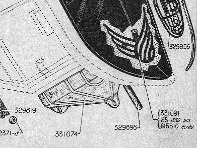

Exact, Alain.
Eric, ce support est solidaire de la calandre. Et la forme ressemble fort à celle de ta pièce. Rien d'anormal, le bossage s'adapte à la calandre..
15_6-361_6m.jpg [ 48.41 Kio | Vu 6599 fois ]
"Et pi..." comme tu dis Eric, tu m'auras pas fait marcher...
J'avais une photo. Image

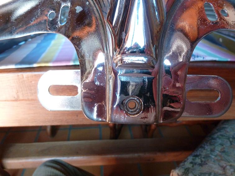

Intéressant :) et tu n'aurais pas une photo prise de l'autre côté ? :roll: il semble qu'il y ai un écrou entre les deux parties !!!
Oui Olivier, il y a un écrou prisonnier pour la fixation du pontet de charnière de capot.

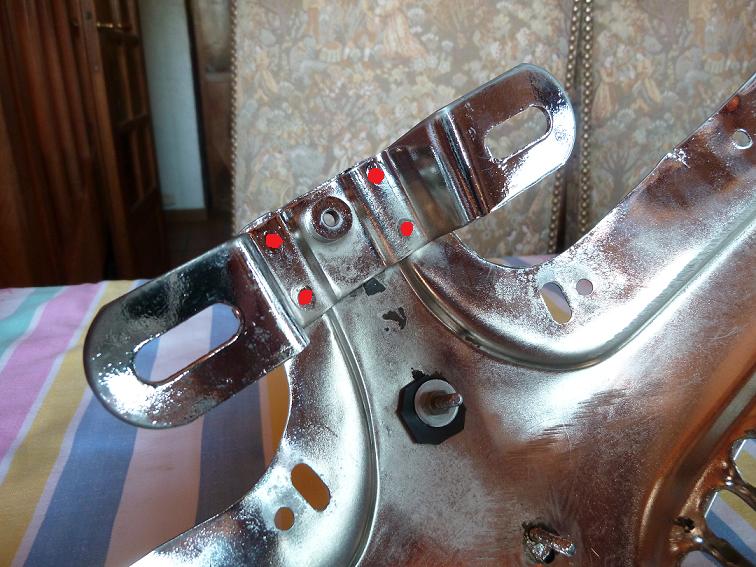

Eric, par chance, dans le garage il ne restait que la calandre............
P1030851A.jpg [ 99.74 Kio | Vu 6632 fois ]
P1030852A.jpg [ 88.87 Kio | Vu 6632 fois ]
P1030853A.jpg [ 95.65 Kio | Vu 6656 fois ]
La patte est fixée par 4 points de soudure.(point rouge)
 Sujet du message: Re: Queue de vache de 15
MessagePosté: Ven 25 Mai, 2012- 13:21
Et la partie filetée pour recevoir la vis du pontet est soudée sur la pièce alors?

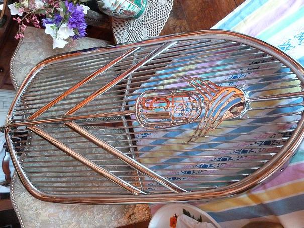

As-tu alors cette tôle triangulaire au bas de la calandre ?
Calandre 15-6.jpg [ 53.58 Kio | Vu 6544 fois ]
