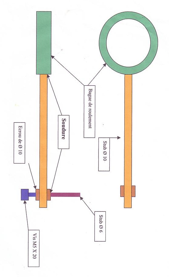

Le WE dernier, à AUTOMEDON, il y en avait à vendre sur les différents étales. D'après ce que j'ai pu voir, il sortent tous du même moule, par compte le prix c'est autre chose, presque du simple au double.
Avant d'acheter tous ces outils, je fabriquais au moindre coût.
Y a plus de 20 ans, j'en avais fait un pour le centrage des freins AV qui allais très bien. Méthode, prendre un vieux roulement EXT de moyeux AV, le démonter et récupérer la bague INT. Il faut aussi, un morceau de stub de 10, longueur 150, un autre stub de 6 , longueur 60, un écrou de 10, une vis H de 5 X20.
Un poste de soudure , une équerre, un foret de 10 , un foret de 4,2 et un taraud M 5X80.
Une fois tout assemblé,(suivant figure) l'outil est prêt.
1/ Mettre le tambour en place, amener une garniture à lécher le tambour par le réglage EXT.
2/ Déposer le tambour.
3/ Mettre l’outil en place sur la fusée.
4/ Amener le touchau au contact de la garniture (celle précédemment réglée) et le bloquer.
5/ Faire le réglage de l’ensemble des garnitures comme décrit dans le dico de réparation
Jean-Louis.

Madamemoulin a écrit:
Jean Louis comment tu fais pour mesurer la cote intérieure du tambour avec ton appareil représenté sur ton croquis?(JN)
Comme-çà, Jacques :
Citation:
