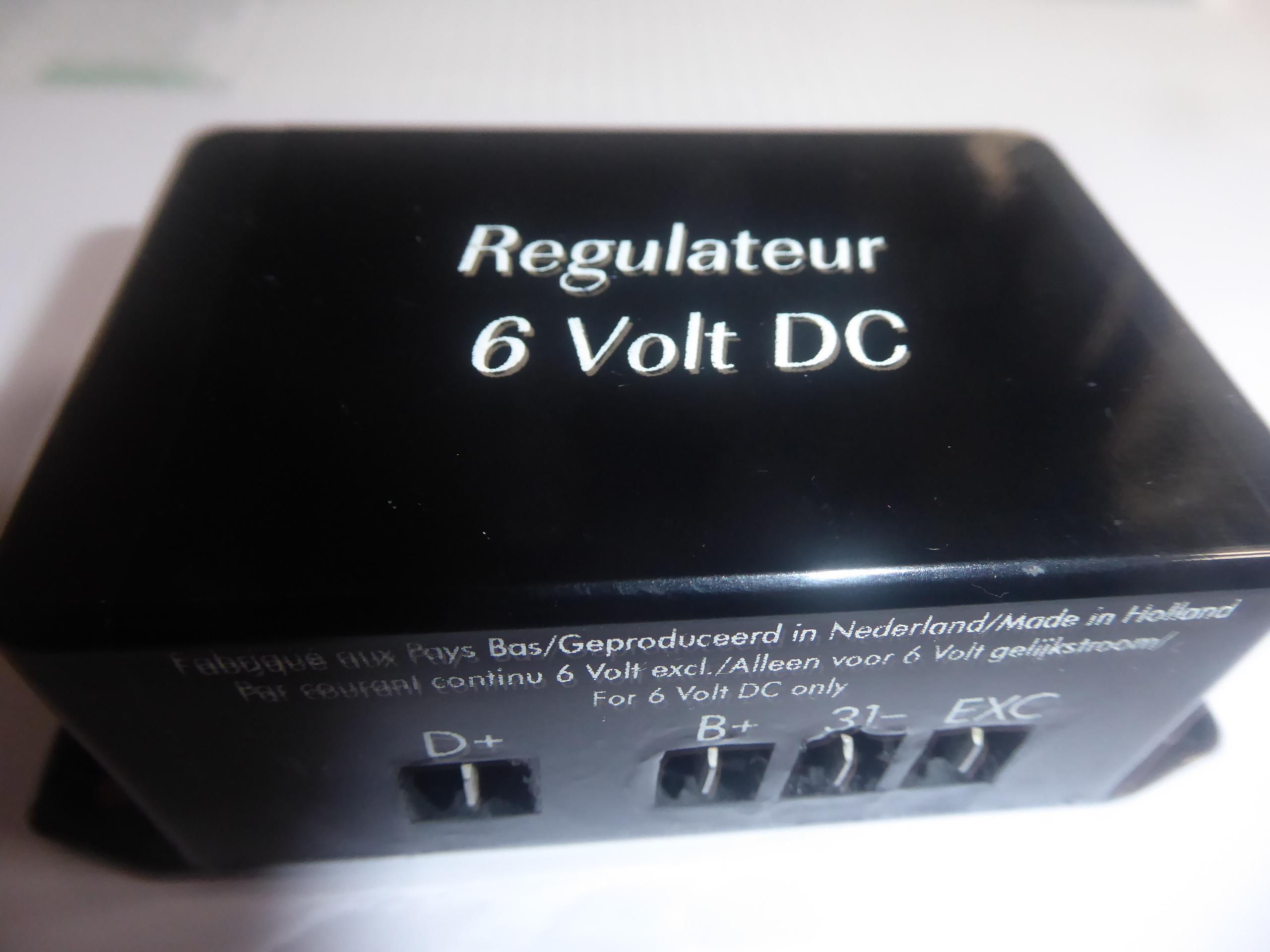

J'ai un a vendre sur les annciennes.com Citroen , régulateur version électronique 6 volts et pour cause remplacement de la dynamo idem à la vôtre par un alternateur
Placement en lieu et place de l'ancien
Bien à vous

Commentaire: Je vous ai fait un mail

Très peut servi et fonctionne prix chez Franssen 229 € , prix demandé 100 € port compris par mondial relay Locher
Avez vous reçu la photo ????
Bien à vous

oui bien reçu la photo donc le branchement semble facile et identique B batterie EXC excitation D dynamo mais 31 - c'est quoi la masse
