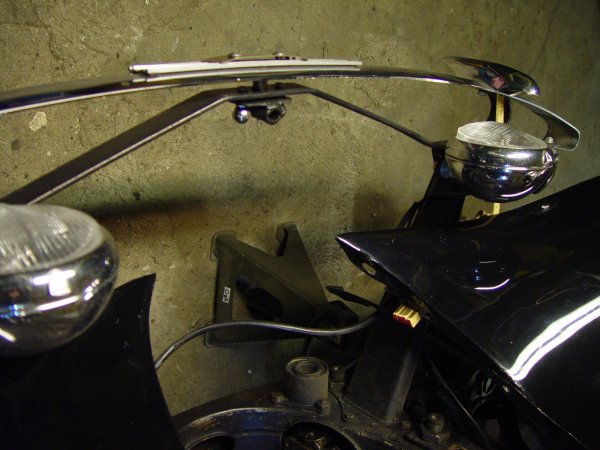

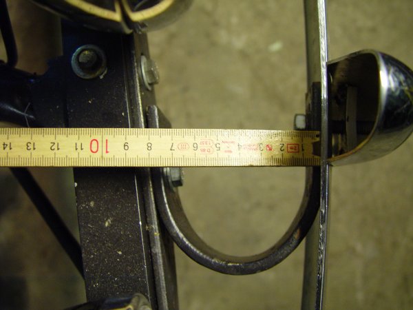

Voilà, Olivier...
Toutefois j'émets une réserve... certains diront qu’ils sont à l'envers...
En fait je les ai montés dans ce sens pour obtenir un bel arrondi à l'avant... on en voit trop souvent qui sont écrasés au centre. D’où une légère ouverture.
La distance au niveau des boulons, est de 75mm.
Dsc03524_6.jpg [ 41.19 Kio | Vu 2573 fois ]
Dsc03526_6.jpg [ 53.57 Kio | Vu 2596 fois ]

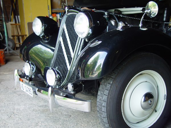

Vu sous cet angle, l'arrondi me paraît agréable...et protège un peu mieux les phares.
trac463_6.jpg [ 65.6 Kio | Vu 2565 fois ]

Merci Pierre pour la cote. Il me manquait un bon centimètre, mais avec une bonne presse tout est revenu "droit":), plus qu'à repeindre.
